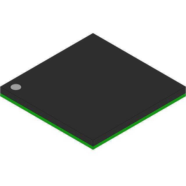

### 物料型号 - 型号: TUSB1310A - 封装: 175-Ball 12- × 12-nF NFBGA Package (ZAY)
### 器件简介 TUSB1310A是一款单端口5.0-Gbps USB 3.0物理层收发器,支持USB 3.0规范,提供高达5.0 Gbps的单向超高速连接和480 Mbps的高速/全速/低速连接。
该设备完全符合USB 3.0规范1.0版本,并支持3+米的USB 3.0电缆长度。
TUSB1310A还具有完全自适应均衡器,以优化接收器灵敏度。
### 引脚分配 - 175-Pin ZAY NFBGA: 引脚分配如图3-1所示,包括RX_DATA、VDD1P1、PCLK、TX_DATA、VSS、JTAG信号等。
### 参数特性 - 工作频率: 支持20, 25, 30, 和 40 MHz的参考时钟频率。
- 电源电压: 支持3.3-V、1.8-V和1.1-V的电源电压。
- I/O电压: 1.8-V PIPE和ULPI I/O。
- 封装: 无铅175球12- × 12-nF NFBGA封装。
### 功能详解 - PIPE接口: 16位宽,操作在250 MHz的接口时钟下。
- ULPI接口: 8位宽,操作在60 MHz的接口时钟下。
- 时钟生成: 通过内部晶体振荡器、展宽频谱时钟和PLL提供时钟,PLL为所有功能块和CLKOUT引脚提供时钟。
- JTAG接口: 用于IEEE1149.1和IEEE1149.6边界扫描。
### 应用信息 - 适用领域: 监控摄像头、个人导航设备、数字相机、音频底座、多媒体手机、视频和无线IP电话、智能手机、软件定义无线电、便携媒体播放器等。
### 封装信息 - 封装类型: NFBGA - 引脚数: 175 - 封装尺寸: 12.00 mm × 12.00 mm
### 其他信息 - 绝对最大额定值: 包括VDD1P1、VDD1P8、VDDA1P1、VDDA1P8、VDDA3P3的稳态电源电压等。
- ESD等级: 人体模型(HBM) +2000V,带电设备模型(CDM) +500V。
- 推荐操作条件: 包括VDDA3P3、VDDA1P8、VDDA1P1、VDD1P8、VDD1P1、VBUS、TA、TJ等的最小、典型和最大值。
TUSB1310A设备不推荐用于新设计。
