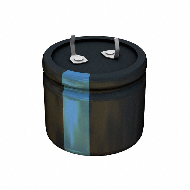

物料型号: Type 381LX / 383LX
器件简介: - 这些是105°C高纹波,快插式铝电解电容器。 - 381LX/383LX型号提供了更长的寿命和更高的纹波能力。 - 适用于苛刻的开关电源输入输出电路和电机驱动总线电容器应用。
引脚分配: - 有2、4和5引脚样式可供选择。 - 40 mm和50 mm直径的电容器有用于机械支持的假端子,不应用于电气连接。
参数特性: - 工作温度范围:-40°C至+105°C。 - 额定电压范围:从250Vdc至600Vdc。 - 电容范围:从33μF至150,000μF。 - 电容公差:±20%。 - 漏电流:根据规格,最大值为4 mA(5分钟内)。
功能详解: - 在电源和电机驱动应用中提供顶级性能。 - 寿命是Type 380L/LX的4倍。 - 提供42种外壳尺寸选择。
应用信息: - 主要应用于开关电源和电机驱动的输入输出电路。
封装信息: - 提供2针、4针和5针的封装样式。 - 有多种外壳尺寸和引脚长度选项。
额外信息: - 电容器还经过了振动测试和寿命测试,以确保其可靠性和耐用性。 - 制造商还提供了详细的端子连接说明和安全通风口位置信息。
