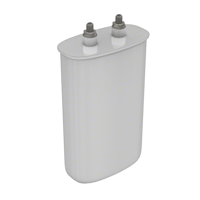

物料型号:SCRN型电容器
器件简介:SCRN型电容器适用于需要高峰值和有效值电流能力的SCR(硅控整流器)整流应用,也适用于其他高频和脉冲应用。
引脚分配:电容器配有1/4 x 20螺纹螺柱和绝缘端子,以承受高电流和高峰值电压。
参数特性: - 电容范围:0.25 F至50.0F - 电容公差:±10% - 额定电压:200 Vpk至2000 Vpk - 工作温度范围:-40°C至+80°C - 最大有效值电流:根据壳体代码不同,A、B、C、D为60 Irms max.,E和F为100 Irms max. - 测试电压:在25°C下,端子间直流电压为额定峰值电压的2倍,持续60秒;端子与外壳间交流测试电压为2倍参考交流电压+1000Vac,持续60秒 - 寿命测试:符合EIA RS401标准,预期寿命为40,000小时 - 可靠性:至少95%的生存率
功能详解:SCRN电容器设计用于高电压、高电流和高频应用,也提供定制设计服务。
应用信息:适用于高频率应用,符合EIA RS401标准,提供非铁质外壳选项。
封装信息:电容器提供椭圆形或矩形金属外壳,外壳材料为镀锡钢或铝,封装材料为可生物降解、环境友好型流体,端子材料为电镀锡铜螺柱和模制支柱绝缘体。
