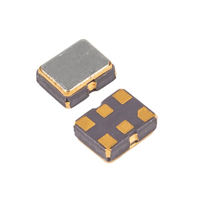

物料型号:CTS Model 626
器件简介:这是一款低成本、高性能的时钟振荡器,支持差分LVPECL或LVDS输出。采用最新的IC技术,具有出色的稳定性和非常低的抖动/相位噪声性能。
引脚分配: - Pin 1: Enable(使能) - Pin 2: No Connect(无连接) - Pin 3: GND(电路和封装地) - Pin 4: Output(RF输出) - Pin 5: Output(互补RF输出) - Pin 6: Vcc(供电电压)
参数特性: - 工作频率范围:6 - 220MHz - 供电电压:+2.5V或+3.3V(LVDS仅+1.8V) - 输出使能标准 - 陶瓷表面贴装封装 - 非常低的相位抖动性能,最大500fs - 基本或三次谐波晶体设计
功能详解: - 该器件适用于SerDes、存储区域网络、宽带接入、SONET/SDH/DWDM、PON、Ethernet/GbE/SyncE、Fiber Channel和测试测量等应用。
应用信息: - 适用于多种通信和网络应用,包括同步数字层次(SDH)、波分复用(DWDM)、无源光网络(PON)、以太网/千兆以太网/同步以太网(GbE/SyncE)和光纤通道。
封装信息: - 封装尺寸:2.5 × 2.0 × 1.1mm,重量约为14.25852mg。 - 标准频率包括25.00MHz、100.00MHz、27.00MHz、125.00MHz、50.00MHz、155.52MHz、74.1758MHz、156.25MHz、74.25MHz和161.1328MHz等。 - 还提供了额外开发的频率列表。
