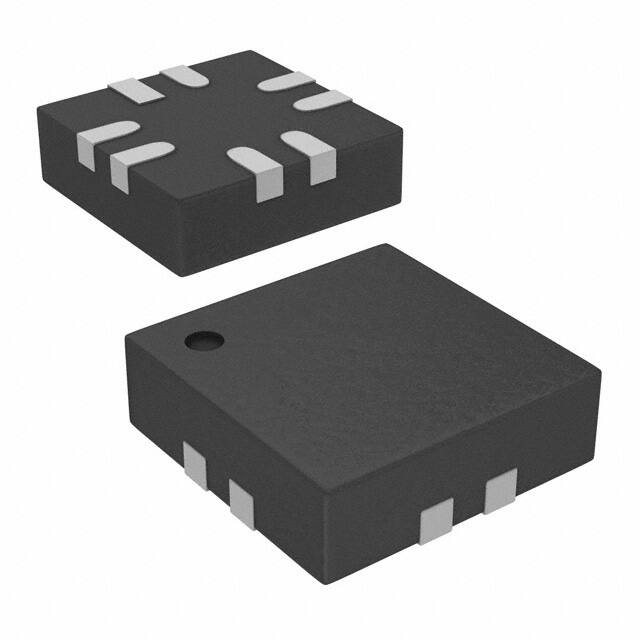

1. 物料型号: - CY22M1SCALGXC-00:8-pin QFN, 现场可编程,供电电压2.5V, 3.0V, 或3.3V,商业级,工作温度0°C至70°C。 - CY22M1LCALGXC-00:8-pin QFN, 现场可编程,供电电压1.8V,商业级,工作温度0°C至70°C。 - 还有其他不同温度范围和包装选项的型号。
2. 器件简介: - MoBL® UniClock CY22M1是一款针对便携应用的单输出、低功耗可编程时钟发生器,具有小型化封装、低功耗和低抖动操作的特点,支持多种工作电压,并能提供1到80MHz的可编程单一输出时钟频率。
3. 引脚分配: - XOUT(1):晶体输出,外部时钟输入时悬空。 - XIN/CLKIN(2):晶体或外部时钟输入。 - PD#/OE(3):多功能引脚,低电平关闭或高电平输出使能,内部弱上拉。 - GND(4):电源地。 - NC(5):无连接。 - CLKOUT(6):可编程时钟输出,输出电压依赖于VDD,内部弱下拉。 - NC(7):无连接。 - VDD(8):可编程电源供电:CY22M1S标准电压3.3V,CY22M1L低电压1.8V。
4. 参数特性: - 工作电压:CY22M1S为2.5V, 3.0V, 或3.3V;CY22M1L为1.8V。 - 输出频率范围:1到80MHz。 - 晶体或外部参考时钟输入频率范围:基本调谐晶体8到48MHz,外部参考时钟1到80MHz。
5. 功能详解: - 设计用于低功耗、空间受限的应用,具有可编程的PLL用于生成1到80MHz的输出频率。 - 支持晶体或外部时钟信号作为输入参考时钟。 - 提供PD#(低电平有效)和OE(高电平有效)功能,支持异步或同步的输出使能和禁用。 - 包含内置的可编程电容器阵列,用于微调输出频率。
6. 应用信息: - 适用于手机、便携式媒体播放器、个人导航设备、数码相机、数字摄像机等便携设备。
