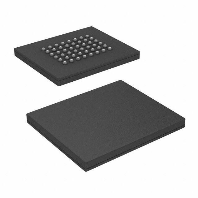

物料型号:S29AL016J
器件简介:S29AL016J是一款由英飞凌(Infineon)技术公司旗下的Cypress公司开发的16Mbit(2M x 8-Bit/1M x 16-Bit)3V启动扇区闪存。该产品采用110纳米工艺技术制造,设计用于系统内编程,具有单电源供电操作、灵活的扇区架构和硬件数据保护功能。
引脚分配:该器件提供48引脚细间距球栅阵列(48-ball Fine-pitch BGA)、64引脚加固型球栅阵列(64-ball Fortified BGA)和48引脚薄小外形封装(48-pin TSOP)等封装选项。具体的引脚功能包括地址输入(A0-A19)、数据输入/输出(DQ0-DQ14)、字节/字模式选择(BYTE#)、芯片使能(CE#)、输出使能(OE#)、写使能(WE#)、写保护(WP#)、硬件重置(RESET#)和就绪/忙状态输出(RY/BY#)等。
参数特性:S29AL016J具备以下特性: - 单一电源供电操作,工作电压范围2.7至3.6伏 - 兼容200纳米工艺的S29AL016D - 安全硅扇区区域,提供永久性安全识别 - 灵活的扇区架构,包括不同大小的可编程和可锁定扇区 - 扇区组保护特性,可硬件锁定扇区以防止编程或擦除操作 - 减少编程时间的解锁旁路程序命令 - 支持顶部或底部启动块配置 - 符合JEDEC标准的引脚和软件兼容性 - 高性能,访问时间快至55纳秒 - 超低功耗消耗,自动睡眠模式电流仅为0.2微安
功能详解:S29AL016J提供以下功能: - CFI(通用闪存接口)兼容,提供设备特定信息以便系统软件轻松配置不同闪存设备 - 擦除挂起/擦除恢复功能,允许在擦除操作期间读取或编程未被擦除的扇区 - 数据#轮询和切换位,提供软件方法检测编程或擦除操作完成 - 硬件特性包括就绪/忙#引脚和硬件重置引脚,提供硬件方法检测编程或擦除周期完成
应用信息:S29AL016J适用于汽车、工业和扩展温度范围的应用,提供AEC-Q100等级3(-40°C至+85°C)和等级1(-40°C至+125°C)的选项。
封装信息:S29AL016J提供多种封装选项,包括48-ball Fine-pitch BGA、64-ball Fortified BGA和48-pin TSOP,以满足不同应用需求。
