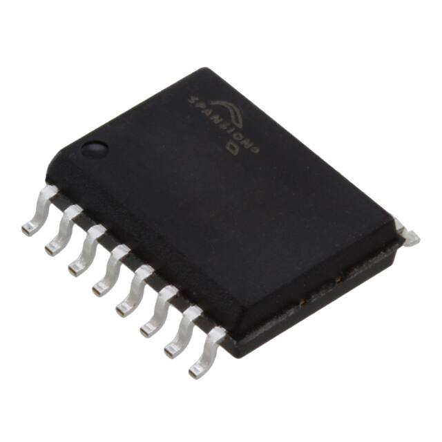

物料型号:S70FL01GS
器件简介: - 由英飞凌(Infineon)提供,原为赛普拉斯(Cypress)产品。 - 1 Gbit (128 Mbyte) 3.0V SPI Flash Memory,采用CMOS 3.0V核心。 - 支持SPI接口,包括多种读取命令和编程擦除操作。
引脚分配: - RESET#:硬件复位输入。 - SCK:串行时钟输入。 - CS1#/CS2#:芯片选择输入。 - SI/IO0/IO1:串行输入/输出。 - WP#/IO2/IO3:写保护或四线模式输入。 - HOLD#/IO3:保持模式输入。 - VCC:核心电源供应。 - VIO:多功能I/O电源供应(该设备不支持)。 - VSS:地。
参数特性: - 核心供电电压:2.7V至3.6V。 - I/O供电电压:1.65V至3.6V。 - 工作温度范围:工业级(-40°C至+85°C)、工业增强级(-40°C至+105°C)、汽车级AEC-Q100 Grade 3/2/1(-40°C至+85°C/+105°C/+125°C)。 - 封装类型:16引脚SOIC、24球BGA等。
功能详解: - 支持多种读取命令,包括正常、快速、双线、四线和双倍数据速率(DDR)选项。 - 编程速度为1.5 Mbytes/s,支持512字节页编程缓冲区。 - 擦除速度为0.5 Mbytes/s,具有256-kbyte扇区。 - 耐擦写周期至少100,000次。 - 数据保持时间至少20年。 - 安全特性包括一次性编程(OTP)数组、块保护等。
