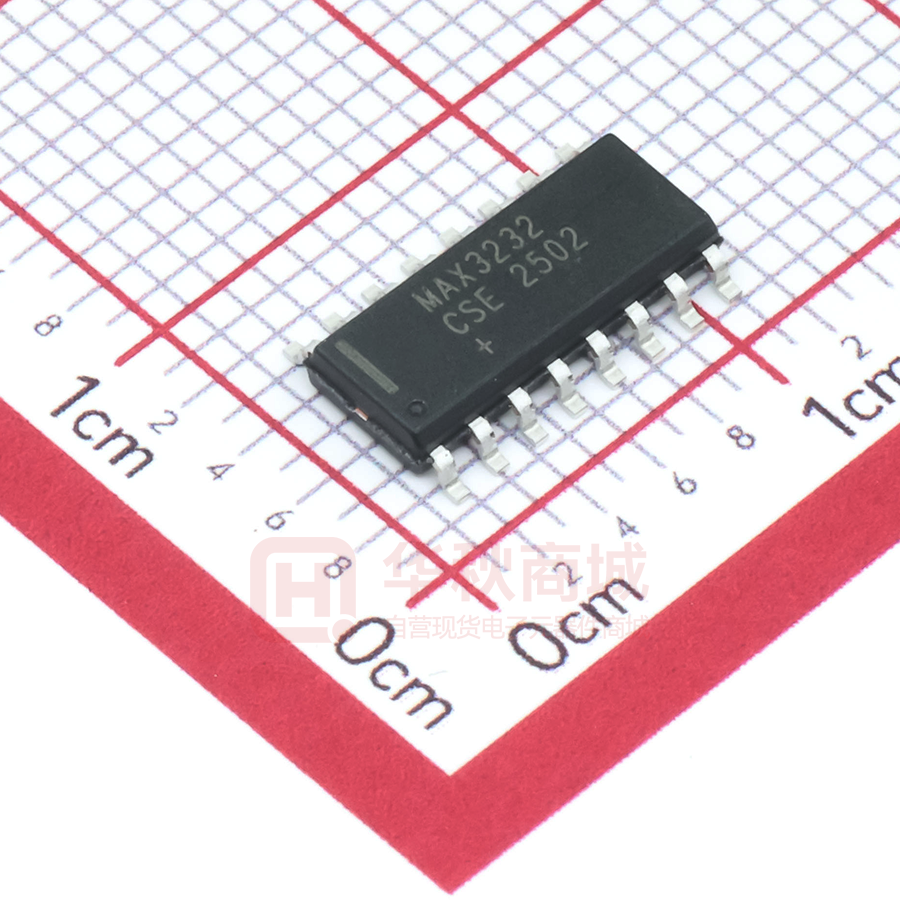

MAX3232CSE+
MAX3232CSE+
    AD(亚德诺)
    SOIC-16_9.9X3.9MM
    IC TRANSCEIVER FULL 2/2 16SO
