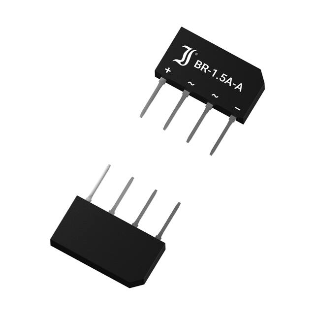

B40C2300-1500A|B ... B500C2300-1500A|B B40C2300-1500A|B ... B500C2300-1500A|B IFAV1 = 2.3/1.5 A VF < 1.1 V Tjmax = 150°C Single Phase Bridge Rectifier Einphasen-Brückengleichrichter VRRM = 80...1000 V IFSM = 50/55 A trr ~ 1500 ns Version 2018-01-31 3.5 19 x 1.2 8.7 - 1.0 0.25 x 0.8 5 5 5 Dimensions - Maße [mm] Suffix “A” Suffix “B” [x x x x] = [+ ~ ~ –] [x x x x] = [~ + ~ –] Typische Anwendung 50/60 Hz Netzgleichrichtung, Stromversorgungen Standardausführung 1) Features UL recognized, File E175067 For free-standing or heatsink assembly Compliant to RoHS, REACH, Conflict Minerals 1) Besonderheit UL-anerkannt, Liste E175067 Montage freistehend oder auf Kühlkörper Konform zu RoHS, REACH, Konfliktmineralien 1) RoHS Pb EE WE = = x x 1 10 Type Typ Typical Application 50/60 Hz Mains Rectification, Power Supplies Commercial grade 1) EL V 19 x 10 x 3.5 Mechanical Data 1) Mechanische Daten 1) Packed in cardboard trays 500 Weight approx. 1.3 g Verpackt in Einlagekartons Gewicht ca. Case material UL 94V-0 Gehäusematerial Solder & assembly conditions 260°C/10s Löt- und Einbaubedingungen MSL N/A Maximum ratings 2) Grenzwerte 2) Type Typ 3 ) Max. alternating input voltage Max. Eingangswechselspannung VVRMS [V] 4) Repetitive peak reverse voltage Periodische Spitzensperrspannung VRRM [V] 5) B40C2300-1500A B40C2300-1500B 40 80 B80C2300-1500A B80C2300-1500B 80 160 B125C2300-1500A B125C2300-1500B 125 250 B250C2300-1500A B250C2300-1500B 250 600 B380C2300-1500A B380C2300-1500B 380 800 B500C2300-1500A B500C2300-1500B 500 1000 Max. rectified output current free standing Dauergrenzstrom am Brückenausgang freistehend R-load C-load TA = 50°C IFAV 1.8 A 6) 1.5 A 6) Max. rectified current on heatsink 300 cm2 Dauergrenzstrom auf Kühlkörper 300 cm2 R-load C-load TC = 50°C IFAV 2.5 A 2.3 A Repetitive peak forw. current – Periodischer Spitzenstrom f > 15 Hz TA = 50°C IFRM 10 A 6) Peak forward surge current Stoßstrom in Fluss-Richtung Half sine-wave Sinus-Halbwelle 50 Hz (10 ms) 60 Hz (8.3 ms) IFSM 50 A 55 A t < 10 ms i2t 12.5 A2s TS Tj -50...+150°C -50...+150°C Rating for fusing – Grenzlastintegral Junction temperature – Sperrschichttemperatur Storage temperature – Lagerungstemperatur 1 2 3 4 5 6 1 Please note the detailed information on our website or at the beginning of the data book Bitte beachten Sie die detaillierten Hinweise auf unserer Internetseite bzw. am Anfang des Datenbuches TA = 25°C unless otherwise specified – TA = 25°C wenn nicht anders angegeben The part name BxxC1500A|B is the identical device – Die Artikelnummer BxxC1500A|B ist das identische Bauteil Eventual superimposed voltage peaks must not exceed VRRM – Evtl. überlagerte Spannungsspitzen dürfen VRRM nicht überschreiten Valid per diode – Gültig pro Diode Valid, if leads are kept to ambient temperature TA = 50°C at a distance of 5 mm from case Gültig, wenn die Anschlussdrähte in 5 mm vom Gehäuse auf Umgebungstemperatur TA = 50°C gehalten werden http://www.diotec.com/ © Diotec Semiconductor AG B40C2300-1500A|B ... B500C2300-1500A|B Characteristics Kennwerte Forward voltage – Durchlass-Spannung Tj = 25°C IF = 2 A VF < 1.1 V 1) Leakage current – Sperrstrom Tj = 25°C VR = VRRM IR < 5 µA 1) trr typ. 1500 ns 1) Cj 50 pF 1) Reverse recovery time – Sperrverzug IF = 0.5 A through/über IR = 1 A to IR = 0.25 A Typical junction capacitance – Typische Sperrschichtkapazität VR = 4 V Thermal resistance junction to ambient (per device) Wärmewiderstand Sperrschicht – Umgebung (pro Bauteil) RthA < 40 K/W 2) Thermal resistance junction to case (per device) Wärmewiderstand Sperrschicht – Gehäuse (pro Bauteil) RthC < 12 K/W Type Typ Rt 3) ~ _ + ~ CL 4) Recomm. protective resistance Admiss. load capacitor at Rt Empf. Schutzwiderstand Zul. Ladekondensator mit Rt Rt [Ω] 3) CL [µF] 4) B40C2300-1500A|B 1.6 3100 B80C2300-1500A|B 3.2 1500 B125C2300-1500A|B 5 1000 B250C2300-1500A|B 12 400 B380C2300-1500A|B 16 300 B500C2300-1500A|B 20 250 120 102 [%] [A] 100 10 Tj = 125°C 80 Tj = 25°C 1 60 40 10-1 20 IF IFAV 0 10-2 0 TA 50 100 150 [°C] Rated forward current versus ambient temperature Zul. Richtstrom in Abh. von der Umgebungstemp. 180a-(4a-1v) 0.4 VF 0.8 1.0 1.2 1.4 [V] 1.8 Forward characteristics (typical values) Durchlasskennlinien (typische Werte) Disclaimer: See data book page 2 or website Haftungssauschluss: Siehe Datenbuch Seite 2 oder oder Internet 1 2 3 4 2 Valid per diode – Gültig pro Diode Valid, if leads are kept to ambient temperature TA = 50°C at a distance of 5 mm from case Gültig, wenn die Anschlussdrähte in 5 mm vom Gehäuse auf Umgebungstemperatur TA = 50°C gehalten werden Rt = VRRM / IFSM Rt is the equivalent resistance of any protective element which ensures that IFSM is not exceeded Rt ist der Ersatzwiderstand eines jeglichen Schutzelementes, welches ein Überschreiten von IFSM verhindert CL = 5 ms / Rt If the Rt CL time constant is less than a quarter of the 50Hz mains period, CL can be charged mostly in a single mains period. Hence, IFSM occurs as a single pulse only! Falls die Rt CL Zeitkonstante kleiner ist als ¼ der 50Hz-Netzperiode, kann CL nahezu in einer einzigen Netzperiode geladen werden. IFSM tritt dann nur als Einzelpuls auf! http://www.diotec.com/ © Diotec Semiconductor AG
