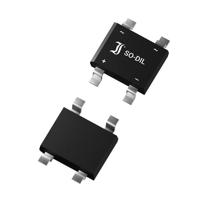

B80S2A-SLIM 数据手册
B40S2A ... B500S2A B40S2A ... B500S2A IFAV = 2.3 A VF < 0.95 V Tjmax = 150°C SMD Single Phase Bridge Rectifier SMD Einphasen-Brückengleichrichter VRRM = 80...1000 V IFSM = 65/72 A trr ~ 1500 ns Version 2020-02-11 Typical Applications 50/60 Hz Mains Rectification, Power Supplies Commercial grade 1) 10.2 ±0.4 8.3 -0.2 Besonderheiten UL-anerkannt, Liste E175067 Schlanke Bauhöhe 2.5 mm Höchstes IFAV der Bauteil-Reihe Niedriges VF reduziert Verlustleistung Hohe Stoßstromfestigkeit IFSM Konform zu RoHS, REACH, Konfliktmineralien 1) Mechanical Data ) Mechanische Daten 1) 1 6.4± 0.1 Type Typ Pb EE WE + ~ RoHS EL V 2.7-0 .1 7.9±0.5 5.1 ~ Features UL recognized, File E175067 Slim Profile 2.5 mm Best in class forward current IFAV Low VF reduces power losses High surge current rating IFSM Compliant to RoHS, REACH, Conflict Minerals 1) 0.25 2.5±0 .1 SO-DIL “SLIM” Typische Anwendungen 50/60 Hz Netzgleichrichtung, Stromversorgungen Standardausführung 1) Taped and reeled 1500 / 13“ Gegurtet auf Rolle -0.3 1.3 Weight approx. Dimensions - Maße [mm] 0.4 g Gewicht ca. Case material UL 94V-0 Gehäusematerial Solder & assembly conditions 260°C/10s Löt- und Einbaubedingungen MSL = 1 Maximum ratings 2) Type Typ Grenzwerte 2) Type Code Typ-Kodierung Part No. Artikel-Nr. Max. alternating input voltage Max. Eingangswechselspannung VVRMS [V] 3) Repetitive peak reverse voltage Periodische Spitzensperrspannung VRRM [V] 4) 5 ) B40S2A B40S B40S2A-SLIM 40 80 B80S2A B80S B80S2A-SLIM 80 160 B125S2A B125S B125S2A-SLIM 125 250 B250S2A B250S B250S2A-SLIM 250 600 B380S2A B380S B380S2A-SLIM 380 800 B500S2A B500S B500S2A-SLIM 500 1000 Max. rectified output current Dauergrenzstrom am Brückenausgang TA = 50°C Repetitive peak forward current Periodischer Spitzenstrom Peak forward surge current Stoßstrom in Fluss-Richtung Half sine-wave Sinus-Halbwelle Rating for fusing Grenzlastintegral Operating junction temperature – Sperrschichttemperatur Storage temperature – Lagerungstemperatur 1 2 3 4 5 6 R-load C-load IFAV 2.3 A 6) 1.9 A 6) f > 15 Hz IFRM 13 A 6) 50 Hz (10 ms) 60 Hz (8.3 ms) IFSM 65 A 72 A t < 10 ms i2t 21 A2s Tj TS -50...+150°C -50...+150°C Please note the detailed information on our website or at the beginning of the data book Bitte beachten Sie die detaillierten Hinweise auf unserer Internetseite bzw. am Anfang des Datenbuches TA = 25°C unless otherwise specified – TA = 25°C wenn nicht anders angegeben Eventual superimposed voltage peaks must not exceed VRRM – Evtl. überlagerte Spannungsspitzen dürfen VRRM nicht überschreiten Valid per diode – Gültig pro Diode Will be replaced by full Type marking – Wird ersetzt durch die vollständige Typ-Bezeichnung Mounted on P.C. Board with 25 mm2 copper pads at each terminal Montage auf Leiterplatte mit 25 mm2 Kupferbelag (Lötpad) an jedem Anschluss © Diotec Semiconductor AG http://www.diotec.com/ 1 B40S2A ... B500S2A Characteristics Kennwerte Forward voltage – Durchlass-Spannung Tj = 25°C IF = 2 A VF < 0.95 V 1) Leakage current – Sperrstrom Tj = 25°C VR = VRRM IR < 5 µA 1) trr typ. 1500 ns 1) Cj 14 pF 1) Reverse recovery time – Sperrverzug IF = 0.5 A through/über IR = 1 A to IR = 0.25 A Typical junction capacitance – Typische Sperrschichtkapazität VR = 4 V Thermal resistance junction to ambient (per device) Wärmewiderstand Sperrschicht – Umgebung (pro Bauteil) RthA < 30 K/W 2) Thermal resistance junction to terminal (per device) Wärmewiderstand Sperrschicht – Anschluss (pro Bauteil) RthT < 12 K/W Rt Type Typ 3) ~ _ + ~ CL 4) Min. required protective resistor Min. erforderl. Schutzwiderstand Rt [Ω] 3) Max. admissible load capacitor Max. zulässiger Ladekondensator CL [µF] 4) B40S2A 1.3 4000 B80S2A 2.5 2000 B125S2A 4.0 1250 B250S2A 10.0 500 B380S2A 12.5 400 B500S2A 15.4 320 120 102 [%] [A] 100 10 80 Tj = 125°C Tj = 25°C 1 60 40 -1 10 20 IF IFAV 0 0 TA 50 100 150 10-2 0.4 [°C] 125a-(3a-0.95v) VF 0.8 1.0 1.2 1.4 [V] 1.8 Forward characteristics (typical values) Durchlasskennlinien (typische Werte) Rated forward current versus ambient temperature2) Zul. Richtstrom in Abh. von der Umgebungstemp.2) Disclaimer: See data book page 2 or website Haftungssauschluss: Siehe Datenbuch Seite 2 oder Internet 1 2 3 4 2 Valid per diode – Gültig pro Diode Mounted on P.C. Board with 25 mm2 copper pads at each terminal Montage auf Leiterplatte mit 25 mm2 Kupferbelag (Lötpad) an jedem Anschluss Rt = VRRM / IFSM Rt is the equivalent resistance of any protective element which ensures that IFSM is not exceeded Rt ist der Ersatzwiderstand eines jeglichen Schutzelementes, welches ein Überschreiten von IFSM verhindert CL = 5 ms / Rt If the Rt CL time constant is less than a quarter of the 50Hz mains period, CL can be charged mosty in a single mains period. Hence, IFSM occurs as a single pulse only! Falls die Rt CL Zeitkonstante kleiner ist als ¼ der 50Hz-Netzperiode, kann CL nahezu in einer einzigen Netzperiode geladen werden. IFSM tritt dann nur als Einzelpuls auf! http://www.diotec.com/ © Diotec Semiconductor AG
