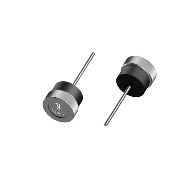

    DIODE STD D13X10.7W 100V 60A
BYP60A1 数据手册
BYP60A05 ... BYP60A6 | BYP60K05 ... BYP60K6 BYP60A05 ... BYP60A6 | BYP60K05 ... BYP60K6 Standard Recovery Press-fit Rectifier Diodes Einpress-Gleichrichterdioden mit Standard-Sperrverzug IFAV = 60 A VF < 1.1 V Tjmax = 200°C VRRM = 50...600 V IFSM = 450/500 A trr ~ 1500 ns Version 2019-12-03 Typical Application 50/60 Hz Mains Rectification, Power Supplies, Polarity Protection Commercial grade 1) Ø 12.75 Dimensions - Maße [mm] K Features High junction temperature Two polarity versions: A = Anode to lead wire K = Cathode to lead wire For press-fit assembly into aluminium cooling plate Compliant to RoHS, REACH, Conflict Minerals 1) Besonderheit Hohe Sperrschichttemperatur Zwei Polaritäten: A = Anode am Anschlussdraht K = Kathode am Anschlussdraht Für Einpressmontage in Alu-Kühlblech Konform zu RoHS, REACH, Konfliktmineralien 1) RoHS Pb EE WE 28.5 min A 4.2+0.3 9.3±0.2 1.3 Rändel 0.8 knurl 0.8 Ø 11 ±0.5 Typische Anwendung 50/60 Hz Netzgleichrichtung, Stromversorgungen, Verpolschutz Standardausführung 1) EL V Ø 12.75 x 4.2 Press-fit Mechanical Data 1) Mechanische Daten 1) Packed in cardboard trays 300 Verpackt in Einlagekartons Weight approx. 10 g Gewicht ca. Plastic material UL 94V-0 Kunststoffmaterial Solder & assembly conditions 260°C/10s Löt- und Einbaubedingungen MSL N/A Maximum ratings 2) Type / Typ Wire to / Draht an Anode Cathode Grenzwerte 2) Repetitive peak reverse voltage Periodische Spitzensperrspannung VRRM [V] Surge peak reverse voltage Stoßspitzensperrspannung VRSM [V] BYP60A05 BYP60K05 50 50 BYP60A1 BYP60K1 100 100 BYP60A2 BYP60K2 200 200 BYP60A3 BYP60K3 300 300 BYP60A4 BYP60K4 400 400 BYP60A6 BYP60K6 600 600 Max. average forward rectified current, R-load Dauergrenzstrom in Einwegschaltung mit R-Last TC = 150°C 3) IFAV 60 A Repetitive peak forward current Periodischer Spitzenstrom f > 15 Hz TC = 150°C 3) IFRM 190 A Peak forward surge current Stoßstrom in Fluss-Richtung Half sine-wave Sinus-Halbwelle 50 Hz (10 ms) 60 Hz (8.3 ms) IFSM 450 A 500 A t < 10 ms i2t 1000 A2s Junction temperature – Sperrschichttemperatur Storage temperature – Lagerungstemperatur Tj TS -50...+200°C -50...+200°C Maximum admissible press-in force Maximal zulässige Einpresskraft FpM 4 kN Rating for fusing Grenzlastintegral 1 2 3 1 Please note the detailed information on our website or at the beginning of the data book Bitte beachten Sie die detaillierten Hinweise auf unserer Internetseite bzw. am Anfang des Datenbuches TA = 25°C unless otherwise specified – TA = 25°C wenn nicht anders angegeben Temperature measured at the metallic base – Temperatur am Metallsockel gemessen http://www.diotec.com/ © Diotec Semiconductor AG BYP60A05 ... BYP60A6 | BYP60K05 ... BYP60K6 Characteristics Kennwerte Forward voltage Durchlass-Spannung Tj = 25°C IF = 60 A VF < 1.1 V Leakage current Sperrstrom Tj = 25°C VR = VRRM IR < 100 µA VR = 4 V Cj 430 pF IF = 0.5 A through/über IR = 1 A to IR = 0.25 A trr typ. 1500 ns RthC < 0.6 K/W 1) Typical junction capacitance Typische Sperrschichtkapzität Reverse recovery time Sperrverzug Thermal resistance junction to metallic base Wärmewiderstand Sperrschicht – Metallsockel 120 103 [%] [A] 100 Tj = 125°C 10 2 80 Tj = 25°C 10 60 40 1 20 IF IFAV 0 10 450a-(60a-1,1v) -1 0 TC 50 100 150 200 [°C] 0.4 VF 1.0 0.8 1.2 1.4 [V] 1.8 Forward characteristics (typical values) Durchlasskennlinien (typische Werte) Rated forward current versus case temperature Zul. Richtstrom in Abh. von der Gehäusetemp. 103 [A] 102 îF 10 1 10 10 [n] 10 Peak forward surge current versus number of cycles at 50 Hz Durchlass-Spitzenstrom in Abh. von der Zahl der Halbwellen bei 50 Hz 2 3 Disclaimer: See data book page 2 or website Haftungssauschluss: Siehe Datenbuch Seite 2 oder oder Internet 1 2 Temperature measured at the metallic base – Temperatur am Metallsockel gemessen http://www.diotec.com/ © Diotec Semiconductor AG
