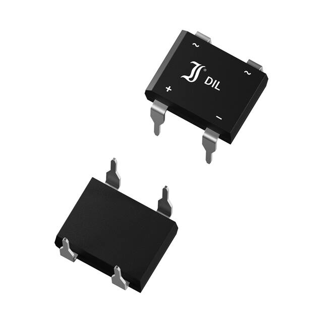

CS20D 数据手册
CS10D ... CS50D CS10D ... CS50D Schottky-Bridge-Rectifiers Schottky-Brückengleichrichter Version 2007-07-06 3. 1 1.7 Nominal current Nennstrom 7.5 1A 10...50 V 8.3 x 6.4 x 3.1 [mm] 0.4 g ±0.1 0. 5 8. 4 ±0.2 4. 1 ±0. 2 1. 3 Alternating input voltage Eingangswechselspannung Plastic case DIL Kunststoffgehäuse DIL Weight approx. – Gewicht ca. Plastic material has UL classification 94V-0 Gehäusematerial UL94V-0 klassifiziert Standard packaging: plastic tubes Standard Lieferform: Plastik-Schienen 8. 6 ±0.4 ~ Type Typ ~ + 5. 1 Dimensions - Maße [mm] Recognized Product – Underwriters Laboratories Inc.® File E175067 Anerkanntes Produkt – Underwriters Laboratories Inc.® Nr. E175067 Maximum ratings and characteristics Type Typ CS10D CS20D CS30D CS40D CS50D Max. alternating input voltage Max. Eingangswechselspannung VVRMS [V] 10 20 30 40 50 Grenz- und Kennwerte Repetitive peak reverse voltage Period. Spitzensperrspannung VRRM [V] 20 40 60 80 100 Forward voltage Durchlass-Spannung VF [V] 1,2) < 0.50 < 0.50 < 0.70 < 0.79 < 0.79 Repetitive peak forward current Periodischer Spitzenstrom Peak forward surge current, 50/60 Hz half sine-wave Stoßstrom für eine 50/60 Hz Sinus-Halbwelle Rating for fusing, t < 10 ms Grenzlastintegral, t < 10 ms Operating junction temperature – Sperrschichttemperatur Storage temperature – Lagerungstemperatur f > 15 Hz TA = 25°C TA = 25°C IFRM IFSM i2t Tj TS 10 A 3) 40/44 A 8 A2s -50...+150°C -50...+150°C 1 2 3 IF = 1 A, Tj = 25°C Valid for one branch − Gültig für einen Brückenzweig Max. temperature of the terminals TT = 100°C – Max. Temperatur der Anschlüsse TT = 100°C http://www.diotec.com/ © Diotec Semiconductor AG 1 CS10D ... CS50D Characteristics Max. average forward rectified current Dauergrenzstrom Leakage current Sperrstrom Thermal resistance junction to ambient air Wärmewiderstand Sperrschicht – umgebende Luft TA = 50°C Tj = 25°C Tj = 100°C R-load C-load VR = VRRM VR = VRRM IFAV IFAV IR IR RthA Kennwerte 1.0 A 1) 0.8 A 1) < 0.5 mA < 5.0 mA < 60 K/W1) 120 [%] 100 102 [A] 10 CS10...20 80 CS30 60 1 40 10 20 IFAV 0 0 TA 50 100 150 [°C] -1 CS40...50 IF 10-2 Tj = 25°C 0 VF 0.4 0.6 [V] 1.0 Rated forward current versus ambient temperature Zul. Richtstrom in Abh. von der Umgebungstemp. Forward characteristics (typical values) Durchlasskennlinien (typische Werte) 1 Mounted on P.C. Board with 25 mm2 copper pads at each terminal Montage auf Leiterplatte mit 25 mm2 Kupferbelag (Lötpad) an jedem Anschluss http://www.diotec.com/ © Diotec Semiconductor AG 2
