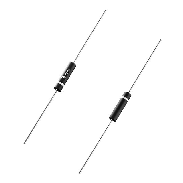

DD300 ... DD1800 DD300 ... DD1800 Fast Recovery High Voltage Rectifier Diodes Hochspannungsgleichrichter mit schnellem Sperrverzug IFAV = 20 mA VF < 40 V Tjmax = 150°C VRRM = 3...18 kV IFSM = 0.5 A trr < 150 ns Version 2019-01-30 24 27 ±0.1 Ø3 ±0.5 12 6.5 Ø 0.6 ±0.05 Weight approx. 24 +3 27 ±0.05 Dimensions - Maße [mm] Pb Mechanical Data 1) Taped and reeled Ø 0.5 Besonderheiten VRRM bis zu 18 kV Große Luft- und Kriechstrecken Konform zu RoHS, REACH, Konfliktmineralien 1 RoHS EE WE ±0.5 Ø 2.5±0.1 Features VRRM up to 18 kV High creepage and clearance Compliant to RoHS, REACH, Conflict Minerals 1) Typische Anwendungen Hochspannungsgleichrichtung bei mittleren Frequenzen Standardausführung 1) EL V DD1000...1800 +3 DD300...600 Typical Applications High voltage rectification at medium frequencies Commercial grade 1) Mechanische Daten 1) 5000 / 13“ Gegurtet auf Rolle 0.3 g 0.7g Gewicht ca. Case material UL 94V-0 Gehäusematerial Solder & assembly conditions 260°C/10s Löt- und Einbaubedingungen MSL = N/A Marking: One green ring denotes “cathode” and “High Voltage Fast Recovery Rectifier” The type numbers are noted only on the label on the reel Kennzeichnung: Ein grüner Ring kennzeichnet “Kathode” und “Schnelle Hochspannungsgleichrichter” Die Typenbezeichnungen sind nur auf dem Rollenaufkleber vermerkt Maximum ratings 2) Type Typ Grenzwerte2) Repetitive peak reverse voltage Period. Spitzensperrspannung VRRM [V] Surge peak reverse voltage Stoßspitzensperrspannung VRSM [V] DD300 3000 3000 DD600 6000 6000 DD1000 10000 10000 DD1200 12000 12000 DD1400 14000 14000 DD1600 16000 16000 DD1800 18000 18000 Max. average forward rectified current, R-load Dauergrenzstrom in Einwegschaltung mit R-Last Repetitive peak forward current Periodischer Spitzenstrom Peak forward surge current Stoßstrom in Fluss-Richtung Half sine-wave Sinus-Halbwelle Operating junction temperature – Sperrschichttemperatur Storage temperature – Lagerungstemperatur 1 2 3 IFAV 20 mA 3) f > 15 Hz IFRM 300 mA 3) 50 Hz (10 ms) IFSM 0.5 A 3) Tj TS -50...+150°C -50...+150°C Please note the detailed information on our website or at the beginning of the data book Bitte beachten Sie die detaillierten Hinweise auf unserer Internetseite bzw. am Anfang des Datenbuches TA = 25°C unless otherwise specified – TA = 25°C wenn nicht anders angegeben Valid, if leads are kept at ambient temperature at a distance of 10 mm from case Gültig, wenn die Anschlussdrähte in 10 mm Abstand vom Gehäuse auf Umgebungstemperatur gehalten werden © Diotec Semiconductor AG http://www.diotec.com/ 1 DD300 ... DD1800 Characteristics Kennwerte Forward voltage Durchlass-Spannung Tj = 25°C IF = 10 mA VF < 40 V Leakage current Sperrstrom Tj = 25°C VR = VRRM IR < 5 µA Reverse recovery time Sperrverzug IF = 10 mA through/über IR = 10 mA to IR = 1 mA trr < 150 ns RthA 60 K/W 1) Typical thermal resistance junction to ambient Typischer Wärmewiderstand Sperrschicht – Umgebung 120 [%] [mA] 100 80 60 40 IF 20 IFAV 0 0 TA 50 100 150 0 [°C] 1 Rated forward current versus ambient temperature ) Zul. Richtstrom in Abh. von der Umgebungstemp.1) VF 20 30 [V] 50 Forward characteristics (typical values) Durchlasskennlinien (typische Werte) Disclaimer: See data book page 2 or website Haftungssauschluss: Siehe Datenbuch Seite 2 oder Internet 1 2 Valid, if leads are kept at ambient temperature at a distance of 10 mm from case Gültig, wenn die Anschlussdrähte in 10 mm Abstand vom Gehäuse auf Umgebungstemperatur gehalten werden http://www.diotec.com/ © Diotec Semiconductor AG
