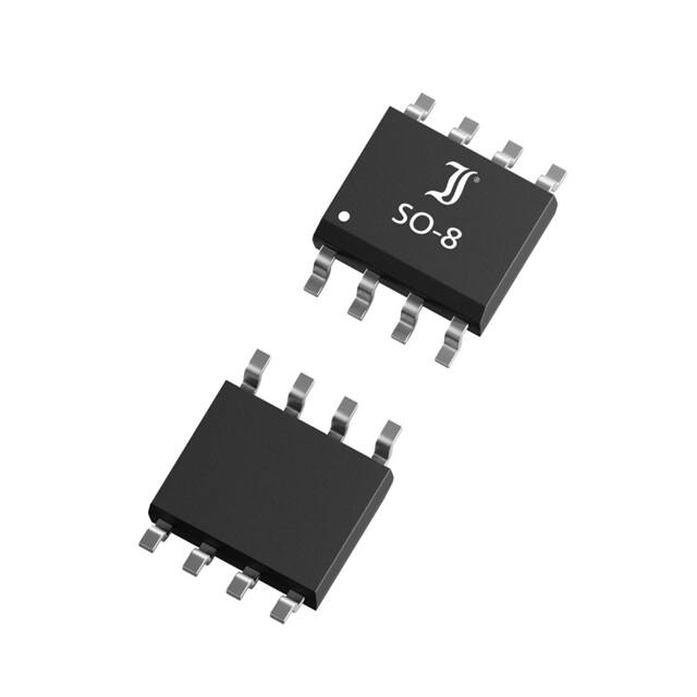

DI78L12DAB 数据手册
DI78LxxDAB DI78LxxDAB VIN VOut Tol. Positive Fixed Voltage Regulators Positive Festspannungs-Regler = 30 ... 40 V = 3.3 ... 24 V = ± 5% IO = 0.1 A Tjmax = 125°C Version 2021-09-23 SO-8 1 2 3 7 6 5 4 SPICE Model & STEP File 1) VIN VOUT ADJ/GND Typische Anwendungen Hocheffiziente Linearregler Aktive SCSI-Abschluss-Regler Ausgangsregler für getaktete Gleichstromwandler Batterie-gestützte Spannungsversorgung Standardausführung1) Features Besonderheiten Thermal overload protection Thermische Überlastsicherung Short circuit protection Kurzschlussfest Fixed voltage range: Festspannungswerte: 3.3V, 5.0V, 6.0V, 8.0V, 9.0V 3.3V, 5.0V, 6.0V, 8.0V, 9.0V 10V, 12V, 15V, 18V, 20V, 24V 10V, 12V, 15V, 18V, 20V, 24V Also available in SOT-89, TO-92 packages Auch erhältlich im SOT-89, TO-92 Gehäuse Compliant to RoHS (w/o exemp.), Konform zu RoHS (ohne Ausn.), Pb REACH, Conflict Minerals 1) REACH, Konfliktmineralien 1) RoHS 1 2/3/ 6/7 4/5 = NC Marking Type/Typ HS Code 85411000 EE WE 8 Typical Applications High efficiency linear regulators, Active SCSI termination regulator, Post regulators for switch mode DC-DC converters, Battery backed-up regulated supply Commercial grade 1) EL V 8 Mechanical Data 1) Taped and reeled Mechanische Daten 1) 4000 / 13“ Weight approx. Gegurtet auf Rolle 0.08 g Gewicht ca. Case material UL 94V-0 Gehäusematerial Solder & assembly conditions 260°C/10s Löt- und Einbaubedingungen MSL = 3 Maximum ratings 2) Input voltage Eingangsspannung Grenzwerte 2) VOut = 3.3 ... 9V VOut = 12 ... 15V VOut = 18 ... 24V Power dissipation Verlustleistung Junction temperature Sperrschichttemperatur DI78LxxDAB Storage temperature Lagerungstemperatur VIN 30 V 35 V 40 V Ptot Internally limited Intern begrenzt Tj -40 ... +125°C TS -55…+150°C Dimensions - Maße [mm] 1 2 Please note the detailed information on our website or at the beginning of the data book Bitte beachten Sie die detaillierten Hinweise auf unserer Internetseite bzw. am Anfang des Datenbuches TA = 25°C, unless otherwise specified – TA = 25°C, wenn nicht anders angegeben © Diotec Semiconductor AG http://www.diotec.com/ 1 DI78LxxDAB Characteristics 1 ) Kennwerte DI78L3.3DAB Output voltage – Ausgangsspannung ) 1, 2 Min. Typ. Max. VOut 3.168 V 3.3 V 3.432 V VOut 3.135 V 3.135 V - 3.465 V 3.465 V ∆ VOUT - - 150 mV 100 mV - - 60 mV 30 mV - 6.0 mA 5.5 mA Output voltage – Ausgangsspannung IOut = 1.0 to 40 mΑ, VIN = 5.3 to 20 V IOut = 1.0 to 70 mΑ, VIN = 8.3 V Line Regulation – Betriebsspannungsdurchgriff VIN = 5.3 to 20 V VIN = 6.3 to 20 V Load Regulation – Lastregelung IOut = 1.0 to 100 mΑ IOut = 1.0 to 40 mΑ ∆ VOUT Quiescent current – Ruhestrom Tj = 25°C Tj = 125°C IQ - ∆ IQ - - 0.2 mA 1.5 mA VRR 41 dB 49 dB - - 40 µV - - 1.7 V - Quiescent current Change – Ruhestromänderung IOut = 1.0 to 40 mΑ VIN = 6.3 to 20 V Ripple Rejection – Störspannungsunterdrückung IOut = 40 mΑ, VIN = 6.3 to 16.3 V , F = 120 Hz Output Noise Voltage – Ausgangs-Rauschspannung 10Hz ≤ B ≤ 100kHz Dropout voltage - Spannungsabfall VD Typical thermal resistance junction to case Typischer Wärmewiderstand Sperrschicht – Gehäuse RthC 1 2 2 20 K/W 2) Tj = 25°C and VIN = 8.3 V, IO = 40 mA, CI = 0.33µF, CO = 0.1µF, unless otherwise specified Tj = 25°C and VIN = 8.3 V, IO = 40 mA, CI = 0.33µF, CO = 0.1µF, wenn nicht anders angegeben Mounted on P.C. board with 3 mm2 copper pad at each terminal Montage auf Leiterplatte mit 3 mm2 Kupferbelag (Lötpad) an jedem Anschluss http://www.diotec.com/ © Diotec Semiconductor AG DI78LxxDAB Characteristics 1 ) Kennwerte DI78L05DAB Output voltage – Ausgangsspannung ) 1, 2 Min. Typ. Max. VOut 4.8 V 5V 5.2 V VOut 4.75 V 4.75 V - 5.25 V 5.25 V ∆ VOUT - - 150 mV 100 mV - - 60 mV 30 mV - 6 mA 5.5 mA Output voltage – Ausgangsspannung IOut = 1.0 to 40 mΑ, VIN = 7 to 20 V IOut = 1.0 to 70 mΑ, VIN = 10 V Line Regulation – Betriebsspannungsdurchgriff VIN = 7.0 to 20 V VIN = 8.0 to 20 V Load Regulation – Lastregelung IOut = 1.0 to 100 mΑ IOut = 1.0 to 40 mΑ ∆ VOUT Quiescent current – Ruhestrom Tj = 25°C Tj = 125°C IQ - ∆ IQ - - 0.2 mA 1.5 mA VRR 41 dB 49 dB - - 40 µV - - 1.7 V - Quiescent current Change – Ruhestromänderung IOut = 1.0 to 40 mΑ VIN = 8 to 20 V Ripple Rejection – Störspannungsunterdrückung IOut = 40 mΑ, VIN = 8 to 18 V , F = 120 Hz Output Noise Voltage – Ausgangs-Rauschspannung 10Hz ≤ B ≤ 100kHz Dropout voltage - Spannungsabfall VD Typical thermal resistance junction to case Typischer Wärmewiderstand Sperrschicht – Gehäuse RthC 1 2 20 K/W 2) Tj = 25°C and VIN = 10 V, IO = 40 mA, CI = 0.33µF, CO = 0.1µF, unless otherwise specified Tj = 25°C and VIN = 10 V, IO = 40 mA, CI = 0.33µF, CO = 0.1µF, wenn nicht anders angegeben Mounted on P.C. board with 3 mm2 copper pad at each terminal Montage auf Leiterplatte mit 3 mm2 Kupferbelag (Lötpad) an jedem Anschluss © Diotec Semiconductor AG http://www.diotec.com/ 3 DI78LxxDAB Characteristics 1 ) Kennwerte DI78L06DAB Output voltage – Ausgangsspannung ) 1, 2 Min. Typ. Max. VOut 5.76 V 6V 6.24 V VOut 5.7 V 5.7 V - 6.3 V 6.3 V ∆ VOUT - - 150 mV 100 mV - - 60 mV 30 mV - 6 mA 5.5 mA Output voltage – Ausgangsspannung IOut = 1.0 to 40 mΑ, VIN = 8.5 to 20 V IOut = 1.0 to 70 mΑ, VIN = 12 V Line Regulation – Betriebsspannungsdurchgriff VIN = 8.5 to 20 V VIN = 9.0 to 20 V Load Regulation – Lastregelung IOut = 1.0 to 100 mΑ IOut = 1.0 to 40 mΑ ∆ VOUT Quiescent current – Ruhestrom Tj = 25°C Tj = 125°C IQ - ∆ IQ - - 0.2 mA 1.5 mA VRR 39 dB 46 dB - - 50 µV - - 1.7 V - Quiescent current Change – Ruhestromänderung IOut = 1.0 to 40 mΑ VIN = 9.0 to 20 V Ripple Rejection – Störspannungsunterdrückung IOut = 40 mΑ, VIN = 9.0 to 20 V , F = 120 Hz Output Noise Voltage – Ausgangs-Rauschspannung 10Hz ≤ B ≤ 100kHz Dropout voltage - Spannungsabfall VD Typical thermal resistance junction to case Typischer Wärmewiderstand Sperrschicht – Gehäuse RthC 1 2 4 20 K/W 2) Tj = 25°C and VIN = 12 V, IO = 40 mA, CI = 0.33µF, CO = 0.1µF, unless otherwise specified Tj = 25°C and VIN = 12 V, IO = 40 mA, CI = 0.33µF, CO = 0.1µF, wenn nicht anders angegeben Mounted on P.C. board with 3 mm2 copper pad at each terminal Montage auf Leiterplatte mit 3 mm2 Kupferbelag (Lötpad) an jedem Anschluss http://www.diotec.com/ © Diotec Semiconductor AG DI78LxxDAB Characteristics 1 ) Kennwerte DI78L08DAB Output voltage – Ausgangsspannung ) 1, 2 Min. Typ. Max. VOut 7.68 V 8V 8.32 V VOut 7.6 V 7.6 V - 8.4 V 8.4 V ∆ VOUT - - 175 mV 125 mV - - 80 mV 40 mV - 6 mA 5.5 mA Output voltage – Ausgangsspannung IOut = 1.0 to 40 mΑ, VIN = 10.5 to 23 V IOut = 1.0 to 70 mΑ, VIN = 14 V Line Regulation – Betriebsspannungsdurchgriff VIN = 10.5 to 23 V VIN = 11 to 23 V Load Regulation – Lastregelung IOut = 1.0 to 100 mΑ IOut = 1.0 to 40 mΑ ∆ VOUT Quiescent current – Ruhestrom Tj = 25°C Tj = 125°C IQ - ∆ IQ - - 0.2 mA 1.5 mA VRR 37 dB 45 dB - - 60 µV - - 1.7 V - Quiescent current Change – Ruhestromänderung IOut = 1.0 to 40 mΑ VIN = 11 to 23 V Ripple Rejection – Störspannungsunterdrückung IOut = 40 mΑ, VIN = 12 to 23 V , F = 120 Hz Output Noise Voltage – Ausgangs-Rauschspannung 10Hz ≤ B ≤ 100kHz Dropout voltage - Spannungsabfall VD Typical thermal resistance junction to case Typischer Wärmewiderstand Sperrschicht – Gehäuse RthC 1 2 20 K/W 2) Tj = 25°C and VIN = 14 V, IO = 40 mA, CI = 0.33µF, CO = 0.1µF, unless otherwise specified Tj = 25°C and VIN = 14 V, IO = 40 mA, CI = 0.33µF, CO = 0.1µF, wenn nicht anders angegeben Mounted on P.C. board with 3 mm2 copper pad at each terminal Montage auf Leiterplatte mit 3 mm2 Kupferbelag (Lötpad) an jedem Anschluss © Diotec Semiconductor AG http://www.diotec.com/ 5 DI78LxxDAB Characteristics 1 ) Kennwerte DI78L09DAB Output voltage – Ausgangsspannung ) 1, 2 Min. Typ. Max. VOut 8.64 V 9.0 V 9.36 V VOut 8.55 V 8.55 V - 9.45 V 9.45 V ∆ VOUT - - 225 mV 150 mV - - 80 mV 40 mV - 6 mA 5.5 mA Output voltage – Ausgangsspannung IOut = 1.0 to 40 mΑ, VIN = 11.5 to 23 V IOut = 1.0 to 70 mΑ, VIN = 15 V Line Regulation – Betriebsspannungsdurchgriff VIN = 11.5 to 23 V VIN = 12 to 23 V Load Regulation – Lastregelung IOut = 1.0 to 100 mΑ IOut = 1.0 to 40 mΑ ∆ VOUT Quiescent current – Ruhestrom Tj = 25°C Tj = 125°C IQ - ∆ IQ - - 0.2 mA 1.5 mA VRR 37 dB 44 dB - - 70 µV - - 1.7 V - Quiescent current Change – Ruhestromänderung IOut = 1.0 to 40 mΑ VIN = 12 to 23 V Ripple Rejection – Störspannungsunterdrückung IOut = 40 mΑ, VIN = 12 to 23 V , F = 120 Hz Output Noise Voltage – Ausgangs-Rauschspannung 10Hz ≤ B ≤ 100kHz Dropout voltage - Spannungsabfall VD Typical thermal resistance junction to case Typischer Wärmewiderstand Sperrschicht – Gehäuse RthC 1 2 6 20 K/W 2) Tj = 25°C and VIN = 15 V, IO = 40 mA, CI = 0.33µF, CO = 0.1µF, unless otherwise specified Tj = 25°C and VIN = 15 V, IO = 40 mA, CI = 0.33µF, CO = 0.1µF, wenn nicht anders angegeben Mounted on P.C. board with 3 mm2 copper pad at each terminal Montage auf Leiterplatte mit 3 mm2 Kupferbelag (Lötpad) an jedem Anschluss http://www.diotec.com/ © Diotec Semiconductor AG DI78LxxDAB Characteristics 1 ) Kennwerte DI78L10DAB Output voltage – Ausgangsspannung ) 1, 2 Min. Typ. Max. VOut 9.6 V 10.0 V 10.4 V VOut 9.5 V 9.5 V - 10.5 V 10.5 V ∆ VOUT - - 230 mV 170 mV - - 80 mV 40 mV - 6 mA 5.5 mA Output voltage – Ausgangsspannung IOut = 1.0 to 40 mΑ, VIN = 12.5 to 23 V IOut = 1.0 to 70 mΑ, VIN = 16 V Line Regulation – Betriebsspannungsdurchgriff VIN = 12.5 to 23 V VIN = 13 to 23 V Load Regulation – Lastregelung IOut = 1.0 to 100 mΑ IOut = 1.0 to 40 mΑ ∆ VOUT Quiescent current – Ruhestrom Tj = 25°C Tj = 125°C IQ - ∆ IQ - - 0.2 mA 1.5 mA VRR 37 dB 45 dB - - 60 µV - - 1.7 V - Quiescent current Change – Ruhestromänderung IOut = 1.0 to 40 mΑ VIN = 13 to 23 V Ripple Rejection – Störspannungsunterdrückung IOut = 40 mΑ, VIN = 14 to 23 V , F = 120 Hz Output Noise Voltage – Ausgangs-Rauschspannung 10Hz ≤ B ≤ 100kHz Dropout voltage - Spannungsabfall VD Typical thermal resistance junction to case Typischer Wärmewiderstand Sperrschicht – Gehäuse RthC 1 2 20 K/W 2) Tj = 25°C and VIN = 16 V, IO = 40 mA, CI = 0.33µF, CO = 0.1µF, unless otherwise specified Tj = 25°C and VIN = 16 V, IO = 40 mA, CI = 0.33µF, CO = 0.1µF, wenn nicht anders angegeben Mounted on P.C. board with 3 mm2 copper pad at each terminal Montage auf Leiterplatte mit 3 mm2 Kupferbelag (Lötpad) an jedem Anschluss © Diotec Semiconductor AG http://www.diotec.com/ 7 DI78LxxDAB Characteristics 1 ) Kennwerte DI78L12DAB Output voltage – Ausgangsspannung ) 1, 2 Min. Typ. Max. VOut 11.5 V 12.0 V 12.5 V VOut 11.4 V 11.4 V - 12.6 V 12.6 V ∆ VOUT - - 250 mV 200 mV - - 100 mV 50 mV - 6.5 mA 6.0 mA Output voltage – Ausgangsspannung IOut = 1.0 to 40 mΑ, VIN = 14.5 to 27 V IOut = 1.0 to 70 mΑ, VIN = 19 V Line Regulation – Betriebsspannungsdurchgriff VIN = 14.5 to 27 V VIN = 16 to 27 V Load Regulation – Lastregelung IOut = 1.0 to 100 mΑ IOut = 1.0 to 40 mΑ ∆ VOUT Quiescent current – Ruhestrom Tj = 25°C Tj = 125°C IQ - ∆ IQ - - 0.2 mA 1.5 mA VRR 37 dB 42 dB - - 80 µV - - 1.7 V - Quiescent current Change – Ruhestromänderung IOut = 1.0 to 40 mΑ VIN = 16 to 27 V Ripple Rejection – Störspannungsunterdrückung IOut = 40 mΑ, VIN = 15 to 25 V , F = 120 Hz Output Noise Voltage – Ausgangs-Rauschspannung 10Hz ≤ B ≤ 100kHz Dropout voltage - Spannungsabfall VD Typical thermal resistance junction to case Typischer Wärmewiderstand Sperrschicht – Gehäuse RthC 1 2 8 20 K/W 2) Tj = 25°C and VIN = 19 V, IO = 40 mA, CI = 0.33µF, CO = 0.1µF, unless otherwise specified Tj = 25°C and VIN = 19 V, IO = 40 mA, CI = 0.33µF, CO = 0.1µF, wenn nicht anders angegeben Mounted on P.C. board with 3 mm2 copper pad at each terminal Montage auf Leiterplatte mit 3 mm2 Kupferbelag (Lötpad) an jedem Anschluss http://www.diotec.com/ © Diotec Semiconductor AG DI78LxxDAB Characteristics 1 ) Kennwerte DI78L15DAB Output voltage – Ausgangsspannung ) 1, 2 Min. Typ. Max. VOut 14.4 V 15.0 V 15.6 V VOut 14.25 V 14.25 V - 15.75 V 15.75 V ∆ VOUT - - 300 mV 250 mV - - 150 mV 75 mV - 6.5 mA 6.0 mA Output voltage – Ausgangsspannung IOut = 1.0 to 40 mΑ, VIN = 17.5 to 30 V IOut = 1.0 to 70 mΑ, VIN = 23 V Line Regulation – Betriebsspannungsdurchgriff VIN = 17.5 to 30 V VIN = 20 to 30 V Load Regulation – Lastregelung IOut = 1.0 to 100 mΑ IOut = 1.0 to 40 mΑ ∆ VOUT Quiescent current – Ruhestrom Tj = 25°C Tj = 125°C IQ - ∆ IQ - - 0.2 mA 1.5 mA VRR 34 dB 39 dB - - 90 µV - - 1.7 V - Quiescent current Change – Ruhestromänderung IOut = 1.0 to 40 mΑ VIN = 20 to 30 V Ripple Rejection – Störspannungsunterdrückung IOut = 40 mΑ, VIN = 18.5 to 28.5 V , F = 120 Hz Output Noise Voltage – Ausgangs-Rauschspannung 10Hz ≤ B ≤ 100kHz Dropout voltage - Spannungsabfall VD Typical thermal resistance junction to case Typischer Wärmewiderstand Sperrschicht – Gehäuse RthC 1 2 20 K/W 2) Tj = 25°C and VIN = 23 V, IO = 40 mA, CI = 0.33µF, CO = 0.1µF, unless otherwise specified Tj = 25°C and VIN = 23 V, IO = 40 mA, CI = 0.33µF, CO = 0.1µF, wenn nicht anders angegeben Mounted on P.C. board with 3 mm2 copper pad at each terminal Montage auf Leiterplatte mit 3 mm2 Kupferbelag (Lötpad) an jedem Anschluss © Diotec Semiconductor AG http://www.diotec.com/ 9 DI78LxxDAB Characteristics 1 ) Kennwerte DI78L18DAB Output voltage – Ausgangsspannung ) 1, 2 Min. Typ. Max. VOut 17.3 V 18.0 V 18.7 V VOut 17.1 V 17.1 V - 18.9 V 18.9 V ∆ VOUT - - 320 mV 270 mV - - 170 mV 85 mV - 6.5 mA 6.0 mA Output voltage – Ausgangsspannung IOut = 1.0 to 40 mΑ, VIN = 22 to 33 V IOut = 1.0 to 70 mΑ, VIN = 27 V Line Regulation – Betriebsspannungsdurchgriff VIN = 22 to 33 V tbd Load Regulation – Lastregelung IOut = 1.0 to 100 mΑ IOut = 1.0 to 40 mΑ ∆ VOUT Quiescent current – Ruhestrom Tj = 25°C Tj = 125°C IQ - ∆ IQ - - 0.2 mA 1.5 mA VRR 33 dB 38 dB - - 120 µV - - 1.7 V - Quiescent current Change – Ruhestromänderung IOut = 1.0 to 40 mΑ VIN = 23 to 33 V Ripple Rejection – Störspannungsunterdrückung IOut = 40 mΑ, VIN = 23 to 33 V , F = 120 Hz Output Noise Voltage – Ausgangs-Rauschspannung 10Hz ≤ B ≤ 100kHz Dropout voltage - Spannungsabfall VD Typical thermal resistance junction to case Typischer Wärmewiderstand Sperrschicht – Gehäuse RthC 1 2 10 20 K/W 2) Tj = 25°C and VIN = 27 V, IO = 40 mA, CI = 0.33µF, CO = 0.1µF, unless otherwise specified Tj = 25°C and VIN = 27 V, IO = 40 mA, CI = 0.33µF, CO = 0.1µF, wenn nicht anders angegeben Mounted on P.C. board with 3 mm2 copper pad at each terminal Montage auf Leiterplatte mit 3 mm2 Kupferbelag (Lötpad) an jedem Anschluss http://www.diotec.com/ © Diotec Semiconductor AG DI78LxxDAB Characteristics 1 ) Kennwerte DI78L20DAB Output voltage – Ausgangsspannung ) 1, 2 Min. Typ. Max. VOut 19.2 V 20.0 V 20.8 V VOut 19 V 19 V - 21 V 21 V ∆ VOUT - - 330 mV 280 mV - - 180 mV 90 mV - 6.5 mA 6.0 mA Output voltage – Ausgangsspannung IOut = 1.0 to 40 mΑ, VIN = 24 to 33 V IOut = 1.0 to 70 mΑ, VIN = 29 V Line Regulation – Betriebsspannungsdurchgriff VIN = 22.5 to 34 V VIN = 24 to 34 V Load Regulation – Lastregelung IOut = 1.0 to 100 mΑ IOut = 1.0 to 40 mΑ ∆ VOUT Quiescent current – Ruhestrom Tj = 25°C Tj = 125°C IQ - ∆ IQ - - 0.2 mA 1.5 mA VRR 32 dB 38 dB - - 120 µV - - 1.7 V - Quiescent current Change – Ruhestromänderung IOut = 1.0 to 40 mΑ VIN = 25 to 33 V Ripple Rejection – Störspannungsunterdrückung IOut = 40 mΑ, VIN = 25 to 33 V , F = 120 Hz Output Noise Voltage – Ausgangs-Rauschspannung 10Hz ≤ B ≤ 100kHz Dropout voltage - Spannungsabfall VD Typical thermal resistance junction to case Typischer Wärmewiderstand Sperrschicht – Gehäuse RthC 1 2 20 K/W 2) Tj = 25°C and VIN = 29 V, IO = 40 mA, CI = 0.33µF, CO = 0.1µF, unless otherwise specified Tj = 25°C and VIN = 29 V, IO = 40 mA, CI = 0.33µF, CO = 0.1µF, wenn nicht anders angegeben Mounted on P.C. board with 3 mm2 copper pad at each terminal Montage auf Leiterplatte mit 3 mm2 Kupferbelag (Lötpad) an jedem Anschluss © Diotec Semiconductor AG http://www.diotec.com/ 11 DI78LxxDAB Characteristics 1 ) Kennwerte DI78L24DAB Output voltage – Ausgangsspannung ) 1, 2 Min. Typ. Max. VOut 23.0 V 24.0 V 25.0 V VOut 22.8 V 22.8 V - 25.2 V 25.2 V ∆ VOUT - - 350 mV 300 mV ∆ VOUT - - 200 mV 100 mV IQ - - 6.5 mA 6.0 mA ∆ IQ - - 0.2 mA 1.5 mA VRR 31 dB 37 dB - - 200 µV - - 1.7 V - Output voltage – Ausgangsspannung IOut = 1.0 to 40 mΑ, VIN = 27 to 38 V IOut = 1.0 to 70 mΑ, VIN = 33 V Line Regulation – Betriebsspannungsdurchgriff VIN = 27 to 38 V VIN = 28 to 38 V Load Regulation – Lastregelung IOut = 1.0 to 100 mΑ IOut = 1.0 to 40 mΑ Quiescent current – Ruhestrom Tj = 25°C Tj = 125°C Quiescent current Change – Ruhestromänderung IOut = 1.0 to 40 mΑ VIN = 28 to 38 V Ripple Rejection – Störspannungsunterdrückung IOut = 40 mΑ, VIN = 23 to 33 V , F = 120 Hz Output Noise Voltage – Ausgangs-Rauschspannung 10Hz ≤ B ≤ 100kHz Dropout voltage - Spannungsabfall VD Typical thermal resistance junction to case Typischer Wärmewiderstand Sperrschicht – Gehäuse RthC 20 K/W 2) Typical Applications notes Applikationshinweise VIN DI78Lxx VIN VOUT VOUT GND Fig. 1 Typical application circuit for DI78LxxDAB 0.33µF 0.1µF Fig. 1 Typische Anwendungsschaltung für DI78LxxDAB Disclaimer: See data book page 2 or website Haftungssauschluss: Siehe Datenbuch Seite 2 oder Internet 1 2 12 Tj = 25°C and VIN = 33 V, IO = 40 mA, CI = 0.33µF, CO = 0.1µF, unless otherwise specified Tj = 25°C and VIN = 33 V, IO = 40 mA, CI = 0.33µF, CO = 0.1µF, wenn nicht anders angegeben Mounted on P.C. board with 3 mm2 copper pad at each terminal Montage auf Leiterplatte mit 3 mm2 Kupferbelag (Lötpad) an jedem Anschluss http://www.diotec.com/ © Diotec Semiconductor AG
