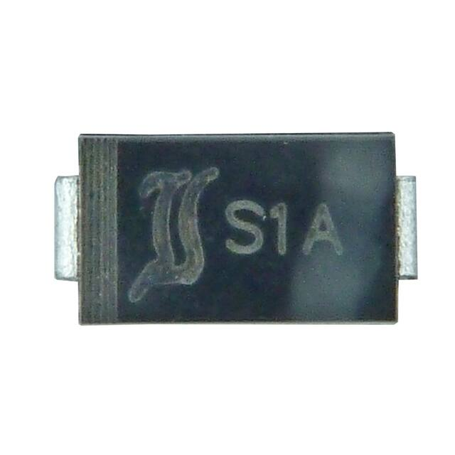

M1 ... M7 M1 ... M7 IFAV = 1 A VF < 1.1 V Tjmax = 150°C Standard Recovery SMD Rectifier Diodes SMD-Gleichrichterdioden mit Standard-Sperrverzug VRRM = 50...1000 V IFSM = 27/30 A trr ~ 1500 ns Version 2016-12-19 5.3 ± 0.4 2.2 ± 0.2 0.22 ± 0.4 ± 0.1 Typische Anwendungen 50/60 Hz Netzgleichrichtung, Stromversorgungen, Verpolschutz Standardausführung 1) Features Budget version of S1A..S1M series Compliant to RoHS, REACH, Conflict Minerals 1) Besonderheiten Budget-Version der S1A...S1M Reihe Konform zu RoHS, REACH, Konfliktmineralien 1) RoHS Pb EE WE 1.1 0.1 ± 0.7 Typical Applications 50/60 Hz Mains Rectification, Power Supplies, Polarity Protection Commercial grade 1) EL V ~ SMA / ~ DO-214AC 1.5 ±0.2 2.7 ± 0.2 Mechanical Data 1) Type Typ Taped and reeled 7500 / 13“ Weight approx. 4.2± 0.3 Dimensions - Maße [mm] Mechanische Daten 1) Gegurtet auf Rolle 0.07 g Gewicht ca. Case material UL 94V-0 Gehäusematerial Solder & assembly conditions 260°C/10s Löt- und Einbaubedingungen MSL = 1 Maximum ratings 2) Type Typ Grenzwerte 2) Repetitive peak reverse voltage Periodische Spitzensperrspannung VRRM [V] Surge peak reverse voltage Stoßspitzensperrspannung VRSM [V] M1 50 50 M2 100 100 M3 200 200 M4 400 400 M5 600 600 M6 800 800 M7 1000 1000 Max. average forward rectified current, R-load Dauergrenzstrom in Einwegschaltung mit R-Last TT = 75°C IFAV 1A Repetitive peak forward current Periodischer Spitzenstrom f > 15 Hz IFRM 5 A 3) 50 Hz (10 ms) 60 Hz (8.3 ms) IFSM 27 A 30 A TA = 25°C i2t 3.6 A2s Tj TS -50...+150°C -50...+150°C Peak forward surge current Stoßstrom in Fluss-Richtung Half sine-wave Sinus-Halbwelle Rating for fusing, t < 10 ms Grenzlastintegral, t < 10 ms Junction temperature – Sperrschichttemperatur Storage temperature – Lagerungstemperatur 1 2 3 Please note the detailed information on our website or at the beginning of the data book Bitte beachten Sie die detaillierten Hinweise auf unserer Internetseite bzw. am Anfang des Datenbuches TA = 25°C unless otherwise specified – TA = 25°C wenn nicht anders angegeben Mounted on P.C. board with 25 mm2 copper pads at each terminal Montage auf Leiterplatte mit 25 mm2 Kupferbelag (Lötpad) an jedem Anschluss © Diotec Semiconductor AG http://www.diotec.com/ 1 M1 ... M7 Characteristics Kennwerte Forward voltage Durchlass-Spannung Tj = 25°C IF = 1 A VF < 1.1 V Leakage current Sperrstrom Tj = 25°C Tj = 100°C VR = VRRM VR = VRRM IR IR < 5 µA < 50 µA VR = 4 V Cj 12 pF trr typ. 1500 ns Thermal resistance junction to ambient air Wärmewiderstand Sperrschicht – umgebende Luft RthA < 75 K/W 1) Thermal resistance junction to terminal Wärmewiderstand Sperrschicht − Anschluss RthT < 40 K/W Typical junction capacitance Typische Sperrschichtkapazität Reverse recovery time – Sperrverzug IF = 0.5 A through/über IR = 1 A to IR = 0.25 A 120 102 [%] [A] 100 Tj = 125°C 10 80 Tj = 25°C 60 1 40 10-1 20 IF IFAV 0 0 TT 50 100 150 10-2 0.4 [°C] 30a-(1a-1.1v) VF 0.8 1.0 1.2 1.4 [V] 1.8 Forward characteristics (typical values) Durchlasskennlinien (typische Werte) Rated forward current vs. temp. of the terminals Zul. Richtstrom in Abh. v. d. Temp. der Terminals Disclaimer: See data book page 2 or website Haftungssauschluss: Siehe Datenbuch Seite 2 oder Internet 1 2 Mounted on P.C. board with 25 mm2 copper pads at each terminal Montage auf Leiterplatte mit 25 mm2 Kupferbelag (Lötpad) an jedem Anschluss http://www.diotec.com/ © Diotec Semiconductor AG
