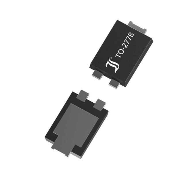

PPL5150 数据手册
PPL5150 PPL5150 IFAV = 5 A VF < 0.76 V Tjmax = 150°C SMD Schottky Barrier Rectifier Diodes SMD Schottky-Gleichrichterdioden VRRM = 150 V IFSM = 150/165 A VF@2A/125°C ~ 0.49 V Version 2019-08-09 Typical Applications Output Rectification in DC/DC Converters and Offline Power Supplies Polarity Protection, Freewheeling diodes Commercial grade 1) ±0.2 1.1 ±0.2 ±0.15 0.8 1.8 R oH S Pb Besonderheiten Sehr niedrige Fluss-Spannung Hohe Leistungsfähigkeit Flache Bauform Konform zu RoHS, REACH, Konfliktmineralien 1) Mechanical Data 1) 0.6 1.84 Halogen FREE EE LYYWW ±0.2 Features Very low forward voltage drop High power dissipation Low profile package Compliant to RoHS, REACH, Conflict Minerals 1) WE 1.3 ±0.1 5.3 ±0.2 0.3 ±0.1 6.5 ±0.1 3.3 ±0.2 4.0 ±0.1 3.0 EL V PowerSMD (~ TO-277“B“) Typische Anwendungen Ausgangsgleichrichtung in DC/DCWandlern und Steckernetzteilen Verpolschutz, Freilaufdioden Standardausführung 1) 0.9 Mechanische Daten 1) Taped and reeled 5000 / 13“ Weight approx. Dimensions - Maße [mm] Gegurtet auf Rolle 0.1 g Gewicht ca. Case material UL 94V-0 Gehäusematerial Solder & assembly conditions 260°C/10s Löt- und Einbaubedingungen MSL = 1 Maximum ratings 2) Type Typ Grenzwerte 2) Repetitive peak reverse voltage Periodische Spitzensperrspannung VRRM [V] PPL5150 Surge peak reverse voltage Stoßspitzensperrspannung VRSM [V] 150 150 Max. average forward rectified current Dauergrenzstrom in Einwegschaltung TC = 100°C 3) IFAV 20 A 4) Repetitive peak forward current Periodischer Spitzenstrom f > 15 Hz TC = 100°C 3) IFRM 30 A 4) Peak forward surge current Stoßstrom in Fluss-Richtung Half sine-wave Sinus-Halbwelle 50 Hz (10 ms) 60 Hz (8.3 ms) IFSM 135 A 150 A t < 10 ms i2t 112 A2s Tj TS -50...+150°C -50...+150°C Rating for fusing Grenzlastintegral Junction temperature – Sperrschichttemperatur Storage temperature – Lagerungstemperatur 1 2 3 4 Please note the detailed information on our website or at the beginning of the data book Bitte beachten Sie die detaillierten Hinweise auf unserer Internetseite bzw. am Anfang des Datenbuches TA = 25°C unless otherwise specified – TA = 25°C wenn nicht anders angegeben Measured at heat flange – Gemessen an der Kühlfahne Both anode pins connected – Beide Anodenanschlüsse kontaktiert © Diotec Semiconductor AG http://www.diotec.com/ 1 PPL5150 Characteristics Kennwerte Type Typ Forward Voltage Durchlass-Spannung VF [V] Tj = 125°C 1) PPL5150 Forward Voltage Durchlass-Spannung VF [V] Tj = 25°C 1) IF = 2 A IF = 5 A IF = 2 A IF = 5 A typ. 0.49 typ. 0.65 typ. 0.60 < 0.76 Leakage current Sperrstrom Tj = 25°C Tj = 100°C Typical junction capacitance Typische Sperrschichtkapazität VR = VRRM IR < 300 µA typ. 15 mA VR = 4 V Cj 200 pF Typical thermal resistance junction to case Typischer Wärmewiderstand Sperrschicht – Gehäuse RthC 2 K/W 2) 120 [%] 100 80 60 40 20 IFAV 0 0 TC 50 100 150 [°C] Rated forward current vs. temp. of the case Zul. Richtstrom in Abh. v. d. Gehäusetemperatur Disclaimer: See data book page 2 or website Haftungssauschluss: Siehe Datenbuch Seite 2 oder Internet 1 2 2 Both anode pins connected – Beide Anodenanschlüsse kontaktiert Measured at heat flange – Gemessen an der Kühlfahne http://www.diotec.com/ © Diotec Semiconductor AG
