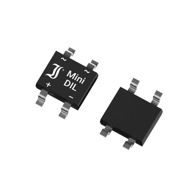

S40F ... S380F S40F ... S380F Fast Switching Surface Mount Si-Bridge-Rectifiers Schnelle Si-Brückengleichrichter für die Oberflächenmontage Version 2005-07-05 2.4-0.1 2.5-0.1 0.2 Nominal current Nennstrom 5. +0.2 0.8 A 40...380 V TO-269AA MiniDIL 0.1 g 2.54 4.7 -0.1 Alternating input voltage Eingangswechselspannung Plastic case Kunststoffgehäuse Weight approx. – Gewicht ca. Plastic material has UL classification 94V-0 Gehäusematerial UL94V-0 klassifiziert Standard packaging taped and reeled Standard Lieferform gegurtet auf Rolle 6.5+0.2 0.7 Dimensions - Maße [mm] Maximum ratings Type Typ S40F S80F S125F S250F S380F Repetitive peak forward current Periodischer Spitzenstrom Peak forward surge current, 50/60 Hz half sine-wave Stoßstrom für eine 50/60 Hz Sinus-Halbwelle Rating for fusing, t < 10 ms Grenzlastintegral, t < 10 ms Operating junction temperature – Sperrschichttemperatur Storage temperature – Lagerungstemperatur Max. alternating input voltage Max. Eingangswechselspannung VRRM [V] 40 80 125 250 380 f > 15 Hz TA = 25°C TA = 25°C IFRM IFSM i2t 3.9 -0.1 Grenzwerte Repetitive peak reverse voltage Periodische Spitzensperrspannung VRSM [V] 1) 80 160 250 600 800 10 A 2) 40/44 A 8 A2s -55...+150°C -55...+150°C Tj TS 1 2 Valid for one branch – Gültig für einen Brückenzweig Max. temperature of the terminals TT = 100°C – Max. Temperatur der Anschlüsse TT = 100°C http://www.diotec.com/ © Diotec Semiconductor AG 1 S40F ... S380F Characteristics Max. average forward rectified current Dauergrenzstrom Forward voltage Durchlass-Spannung Leakage current Sperrstrom Reverse recovery time Sperrverzug Thermal resistance junction to ambient air Wärmewiderstand Sperrschicht – umgebende Luft TA = 50°C Tj = 25°C Tj = 25°C R-load C-load IF = 0.4 A IF = 0.8 A VR = VRRM IFAV IFAV VF IR trr RthA Kennwerte 0.8 A 1) 0.6 A 1) < 1.2 V 2) < 1.3 V 2) < 10 µA < 200 ns < 60 K/W 1) IF = 0.5 A through/über IR = 1 A to IR = 0.25 A Type Typ S40F S80F S125F S250F S380F Max. admissible load capacitor Max. zulässiger Ladekondensator CL [µF] 5000 2500 1500 800 600 Min. required protective resistor Min. erforderl. Schutzwiderstand Rt [Ω] 0.8 1.6 2.5 5.0 8.5 120 [%] 100 102 [A] 10 Tj = 125°C 80 Tj = 25°C 60 1 40 10-1 20 IFAV 0 0 TA 50 100 150 [°C] IF 10-2 0.4 40a-(0.8a-1.2v) VF 0.8 1.0 1.2 1.4 [V] 1.8 Rated forward current versus ambient temperature Zul. Richtstrom in Abh. von der Umgebungstemp. Forward characteristics (typical values) Durchlasskennlinien (typische Werte) 1 2 Mounted on P.C. Board with 25 mm2 copper pads at each terminal Montage auf Leiterplatte mit 25 mm2 Kupferbelag (Lötpad) an jedem Anschluss Valid for one branch − Gültig für einen Brückenzweig http://www.diotec.com/ © Diotec Semiconductor AG 2
