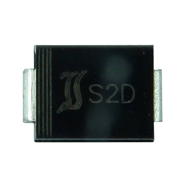

    SMB(DO-214AA)
    CUT-TAPE VERSION. STANDARD RECO
S3JSMB-AQ-CT 数据手册
S3ASMB ... S3MSMB S3ASMB ... S3MSMB IFAV = 3 A VF < 1.1 V Tjmax = 150°C Standard Recovery SMD Rectifier Diodes SMD-Gleichrichterdioden mit Standard-Sperrverzug VRRM = 50...1000 V IFSM = 90/100 A trr ~ 1500 ns Version 2018-10-26 Typical Applications 50/60 Hz Mains Rectification, Power Supplies, Polarity Protection Commercial grade Suffix -Q: AEC-Q101 compliant 1) Suffix -AQ: in AEC-Q101 qualification 1) ± 0.5 2.2± 0.2 2.1± 0.1 5.4 0.15 RoHS Mechanical Data 1) 2 3.7 Type Typ Mechanische Daten 1) Taped and reeled 4.6 Besonderheiten Hoher Nennstrom Hohe Stoßstromfestigkeit Konform zu RoHS, REACH, Konfliktmineralien 1) Pb EE WE ± 0.3 1.1 Features High current rating High forward surge current Compliant to RoHS, REACH, Conflict Minerals 1) EL V SMB ~ DO-214AA Typische Anwendungen 50/60 Hz Netzgleichrichtung, Stromversorgungen, Verpolschutz Standardausführung Suffix -Q: AEC-Q101 konform 1) Suffix -AQ: in AEC-Q101 Qualifikation 1) 3000 / 13“ Weight approx. ± 0.5 Dimensions - Maße [mm] Gegurtet auf Rolle 0.1 g Gewicht ca. Case material UL 94V-0 Gehäusematerial Solder & assembly conditions 260°C/10s Löt- und Einbaubedingungen MSL = 1 Maximum ratings 2) Type Typ Grenzwerte 2) DC blocking voltage Sperrgleichspannung VDC [V] 3) Repetitive peak reverse voltage Periodische Spitzensperrspannung VRRM [V] Surge peak reverse voltage Stoßspitzensperrspannung VRSM [V] S3ASMB 50 50 S3BSMB 100 100 S3DSMB 200 200 S3GSMB 400 400 600 600 800 800 1000 1000 S3JSMB/-AQ 480 S3KSMB S3MSMB/-Q Max. average forward rectified current, R-load Dauergrenzstrom in Einwegschaltung mit R-Last TT = 100°C IFAV 3A Repetitive peak forward current Periodischer Spitzenstrom f > 15 Hz TT = 100°C IFRM 18 A Peak forward surge current Stoßstrom in Fluss-Richtung Half sine-wave Sinus-Halbwelle 50 Hz (10 ms) 60 Hz (8.3 ms) IFSM 90 A 100 A t < 10 ms i2t 40 A2s Tj TS -50...+150°C -50...+150°C Rating for fusing – Grenzlastintegral Junction temperature – Sperrschichttemperatur Storage temperature – Lagerungstemperatur 1 2 3 Please note the detailed information on our website or at the beginning of the data book Bitte beachten Sie die detaillierten Hinweise auf unserer Internetseite bzw. am Anfang des Datenbuches TA = 25°C unless otherwise specified – TA = 25°C wenn nicht anders angegeben Defined for -AQ parts only – Nur definiert für -AQ Bauteile © Diotec Semiconductor AG http://www.diotec.com/ 1 S3ASMB ... S3MSMB Characteristics Kennwerte Forward voltage – Durchlass-Spannung Tj = 25°C IF = 3 A VF < 1.1 V Leakage current Sperrstrom Tj = 25°C Tj = 100°C VR = VRRM IR < 5 µA < 250 µA VR = 4 V Cj 50 pF trr typ. 1500 ns Typical junction capacitance – Typische Sperrschichtkapazität Reverse recovery time Sperrverzug IF = 0.5 A through/über IR = 1 A to IR = 0.25 A Typical thermal resistance junction to ambient Typischer Wärmewiderstand Sperrschicht – Umgebung RthA 50 K/W 1) Typical thermal resistance junction to terminal Typischer Wärmewiderstand Sperrschicht − Anschluss RthT 10 K/W 102 120 [%] [A] 100 Tj = 125°C 10 80 Tj = 25°C 1 60 40 10-1 20 IF IFAV 0 10-2 0 TT 50 100 150 [°C] 100a-(3a-1.2v) 0.4 VF 1.0 0.8 1.2 1.4 [V] 1.8 Forward characteristics (typical values) Durchlasskennlinien (typische Werte) Rated forward current vs. temp. of the terminals Zul. Richtstrom in Abh. v. d. Temp. der Terminals 102 [A] 10 îF 1 1 10 2 10 [n] 3 10 Peak forward surge current versus number of cycles at 50 Hz Durchlaß-Spitzenstrom in Abh. von der Zahl der Halbwellen bei 50 Hz Disclaimer: See data book page 2 or website Haftungssauschluss: Siehe Datenbuch Seite 2 oder Internet 1 2 Mounted on P.C. board with 60 mm2 copper pads at each terminal Montage auf Leiterplatte mit 60 mm2 Kupferbelag (Lötpad) an jedem Anschluss http://www.diotec.com/ © Diotec Semiconductor AG
