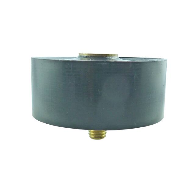

    HV DIODE D55X23 3200V 6A
SI-A1125 数据手册
SI-A1125/500-6 ... SI-A8000/3600-1.8 SI-A1125/500-6 ... SI-A8000/3600-1.8 High Voltage Si-Rectifier Modules Si-Hochspannungs-Gleichrichter Module Version 2006-04-13 55 16 Nominal current Nennstrom Alternating input voltage Eingangswechselspannung Hockey-puck plastic case Hockey-puck Kunststoffgehäuse Weight approx. Gewicht ca. 2 6...1.8 A 1125...8000 V Ø 55 x 23 [mm] 125 g 36 23 SI-A 3000/1350-2.5 Polarity: Cathode to stud Polarität: Kathode am Gewinde Compound has classification UL94V-0 Vergussmasse nach UL94V-0 klassifiziert Standard packaging bulk Standard Lieferform lose im Karton M8 Dimensions - Maße [mm] Maximum ratings Type 1) Typ 1) SI-A1125/500-6 SI-A1750/775-4 SI-A3000/1350-2.5 SI-A8000/3600-1.8 Rated DC voltage Anschlussgleichspg. VRD [V] 500 775 1350 3600 Alternat. input voltage Eingangswechselspg. VVRMS [V] 1125 1750 3000 8000 Grenzwerte Rep. peak reverse voltage Period. Spitzensperrspg. VRRM [V] 3200 4800 8000 24000 Maximum ratings, TA = 50°C Type Typ SI-A1125/500-6 SI-A1750/775-4 SI-A3000/1350-2.5 SI-A8000/3600-1.8 Max. average fwd. current Dauergrenzstrom IFRM [A] 6.0 4.0 2.5 1.8 Peak fwd. surge current Stoßstrom IFSM [A] 2) 300 200 200 100 Grenzwerte, TA = 50°C Rating for fusing Grenzlastintegral i2t [A2s] (t
