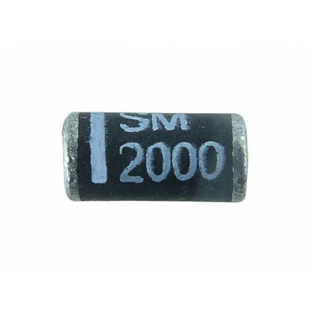

SM5400 ... SM5408 SM5400 ... SM5408 IFAV = 3 A VF < 1.2 V Tjmax = 175°C Standard Recovery SMD Rectifier Diodes SMD-Gleichrichterdioden mit Standard-Sperrverzug VRRM = 50...1000 V IFSM = 100/110 A trr ~ 1500 ns Version 2015-10-28 Typical Applications 50/60 Hz Mains Rectification, Power Supplies, Polarity Protection Commercial grade 1) _ 0.5 Type Typ _ 0.5 Besonderheiten Hohe Leistungsabgabe Hohe Stoßstromfestigkeit Konform zu RoHS, REACH, Konfliktmineralien 1) RoHS EL V Pb Mechanical Data 1) Taped and reeled 0.4 5.0±0.3 Features High power dissipation High forward surge current Compliant to RoHS, REACH, Conflict Minerals 1) Typische Anwendungen 50/60 Hz Netzgleichrichtung, Stromversorgungen, Verpolschutz Standardausführung 1) EE WE 0.4 0.1 2.5 +_ 0.2 ~ DO-213AB Plastic MELF Weight approx. Mechanische Daten 1) 5000 / 13“ Gegurtet auf Rolle 0.12 g Gewicht ca. Case material UL 94V-0 Gehäusematerial Solder & assembly conditions 260°C/10s Löt- und Einbaubedingungen Dimensions - Maße [mm] MSL = 1 Maximum ratings2) Type Typ Grenzwerte2) Repetitive peak reverse voltage Periodische Spitzensperrspannung VRRM [V] Surge peak reverse voltage Stoßspitzensperrspannung VRSM [V] SM5400 50 50 SM5401 100 100 SM5402 200 200 SM5404 400 400 SM5406 600 600 SM5407 800 800 SM5408 1000 1000 Max. average forward rectified current, R-load Dauergrenzstrom in Einwegschaltung mit R-Last TA = 50°C IFAV 3A Repetitive peak forward current Periodischer Spitzenstrom f > 15 Hz IFRM 30 A 3) Peak forward surge current, 50/60 Hz half sine-wave Stoßstrom für eine 50/60 Hz Sinus-Halbwelle TA = 25°C IFSM 100/110 A Rating for fusing, t < 10 ms Grenzlastintegral, t < 10 ms TA = 25°C i2t 50 A2s Tj TS -50...+175°C -50...+175°C Junction temperature – Sperrschichttemperatur Storage temperature – Lagerungstemperatur 1 2 3 Please note the detailed information on our website or at the beginning of the data book Bitte beachten Sie die detaillierten Hinweise auf unserer Internetseite bzw. am Anfang des Datenbuches Tj = 25°C unless otherwise specified – Tj = 25°C wenn nicht anders angegeben Mounted on P.C. board with 60 mm2 copper pads at each terminals Montage auf Leiterplatte mit 60 mm2 Kupferbelag (Lötpad) an jedem Anschluss © Diotec Semiconductor AG http://www.diotec.com/ 1 SM5400 ... SM5408 Characteristics Kennwerte Forward voltage – Durchlass-Spannung Tj = 25°C IF = 3 A VF < 1.2 V Leakage current – Sperrstrom Tj = 25°C VR = VRRM IR < 5 µA VR = 4 V Cj 14 pF trr typ. 1500 ns Thermal resistance junction to ambient air Wärmewiderstand Sperrschicht – umgebende Luft RthA < 33 K/W 1) Thermal resistance junction to terminal Wärmewiderstand Sperrschicht − Anschluss RthT < 8 K/W Typical junction capacitance Typische Sperrschichtkapzität Reverse recovery time – Sperrverzug IF = 0.5 A through/über IR = 1 A to IR = 0.25 A 120 102 [%] [A] 100 Tj = 125°C 10 80 Tj = 25°C 1 60 40 10-1 20 IF IFAV 0 10-2 0 TA 50 100 150 [°C] 100a-(3a-1.2v) 0.4 VF 0.8 1.0 1.2 1.4 [V] 1.8 Forward characteristics (typical values) Durchlasskennlinien (typische Werte) Rated forward current versus ambient temperature1) 1 Zul. Richtstrom in Abh. von der Umgebungstemp. ) 2 10 [A] 10 îF 1 1 10 102 [n] 103 Peak forward surge current versus number of cycles at 50 Hz Durchlaß-Spitzenstrom in Abh. von der Zahl der Halbwellen bei 50 Hz Disclaimer: See data book page 2 or website Haftungssauschluss: Siehe Datenbuch Seite 2 oder Internet 1 2 Mounted on P.C. board with 60 mm2 copper pads at each terminals Montage auf Leiterplatte mit 60 mm2 Kupferbelag (Lötpad) an jedem Anschluss http://www.diotec.com/ © Diotec Semiconductor AG
