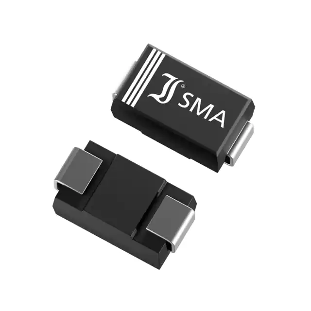

UST1D 数据手册
UST1A ... UST1M UST1A ... UST1M Ultrafast Recovery SMD Rectifier Diodes SMD-Gleichrichterdioden mit ultraschnellem Sperrverzug IFAV = 1 A VF < 1.1 V Tjmax = 150°C VRRM = 50...1000 V IFSM = 27/30 A trr < 50...75 ns Version 2020-07-23 Typical Applications Rectification of higher frequencies, High speed switching Commercial grade 1) ±0.2 0.9 1.2±0.2 0.20±0.1 3.4 Type Code Dimensions - Maße [mm] Besonderheiten Niedrige Bauhöhe VRRM bis zu 1000 V Konform zu RoHS, REACH, Konfliktmineralien 1) RoHS Pb Mechanical Data 1) Mechanische Daten 1) Taped and reeled 1.4±0.1 2.5 ±0.2 4.6± 0.2 Features Low profile package VRRM up to 1000 V Compliant to RoHS, REACH, Conflict Minerals 1) EE WE ±0.3 Typische Anwendungen Gleichrichtung hoher Frequenzen Schnelles Schalten Standardausführung 1) EL V SMAF ~DO-221AC 7500 / 13“ Weight approx. Gegurtet auf Rolle 0.07 g Gewicht ca. Case material UL 94V-0 Gehäusematerial Solder & assembly conditions 260°C/10s Löt- und Einbaubedingungen MSL = 1 Maximum ratings 2) Type Typ Grenzwerte 2) Repetitive peak reverse voltage Periodische Spitzensperrspannung VRRM [V] Surge peak reverse voltage Stoßspitzensperrspannung VRSM [V] UST1A 50 50 UST1B 100 100 UST1D 200 200 UST1G 400 400 UST1J 600 600 UST1K 800 800 UST1M 1000 1000 Max. average forward rectified current Dauergrenzstrom in Einwegschaltung Repetitive peak forward current Periodischer Spitzenstrom Peak forward surge current Stoßstrom in Fluss-Richtung f > 15 Hz Half sine-wave Sinus-Halbwelle Rating for fusing Grenzlastintegral TT = 90°C IFAV 1A TT = 90°C IFRM 6A IFSM 27 A 30 A i2t 3.7 A2s Tj/S -50...+150°C 50 Hz (10 ms) 60 Hz (8.3 ms) t < 10 ms Junction / Storage temperature Sperrschicht-/Lagerungstemperatur 1 2 Please note the detailed information on our website or at the beginning of the data book Bitte beachten Sie die detaillierten Hinweise auf unserer Internetseite bzw. am Anfang des Datenbuches TA = 25°C unless otherwise specified – TA = 25°C wenn nicht anders angegeben © Diotec Semiconductor AG http://www.diotec.com/ 1 UST1A ... UST1M Characteristics Type Typ Kennwerte Reverse recovery time Sperrverzugszeit trr [ns] 1) Tj = 25°C Forward voltage Durchlass-Spannung VF [V] at / bei IF [A] UST1A...UST1D < 50 < 1.0 1 UST1G < 50 < 1.4 1 UST1J...UST1M < 75 < 1.7 1 Leakage current Sperrstrom Tj = 25°C Tj = 100°C Typical junction capacitance Typische Sperrschichtkapazität Typ. thermal resistance junction-ambient Typ. Wärmewiderstand Sperrschicht-Umgebung VR = VRRM IR < 5 µA < 50µA VR = 4 V Cj 15 pF ) 2 Typ. thermal resistance junction-terminal Typ. Wärmewiderstand Sperrschicht-Anschluss 10 120 [%] RthT 27 K/W [µA] UST1A...D 1 88 K/W 102 [A] 100 RthA 80 Tj = 125°C 101 UST1G 60 Tj = 100°C UST1J...M 0.1 1 40 10 10-1 IF IR -2 Tj = 25°C 20 IFAV 0 0 TT 50 100 150 [°C] Rated forward current vs. temp. of the terminals Zul. Richtstrom in Abh. v. d. Temp. der Terminals 10-3 0.2 VF 0.6 Tj = 25°C 1.0 1.4 1.8 Forward characteristics (typical values) Durchlasskennlinien (typische Werte) [V] 10-2 0 VRRM 40 60 80 100 [%] Typ. instantaneous leakage current vs. rev. voltage Typ. Sperrstrom (Augenblickswert) ü. Sperrspannung Disclaimer: See data book page 2 or website Haftungssauschluss: Siehe Datenbuch Seite 2 oder Internet 1 2 2 IF = 0.5 A through/über IR = 1 A to/auf IR = 0.25 A Mounted on P.C. board with 25 mm2 copper pads at each terminal Montage auf Leiterplatte mit 25 mm2 Kupferpad je Anschluss http://www.diotec.com/ © Diotec Semiconductor AG
