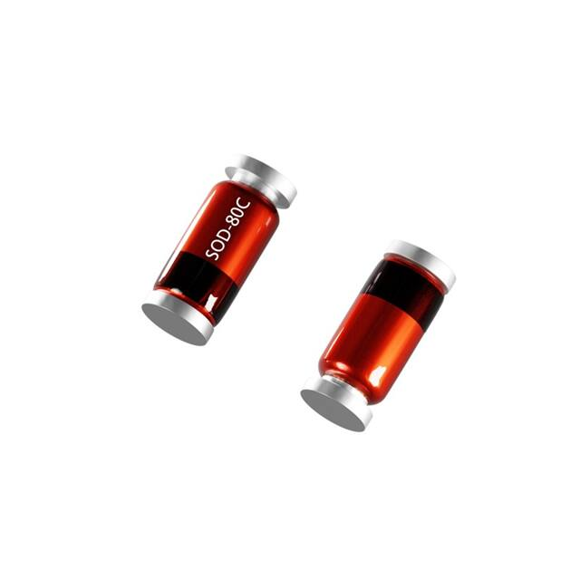

ZMM3B9 ... ZMM75B ZMM3B9 ... ZMM75B Ptot = 500 mW VZ = 3.9 V ... 75 V Tjmax = 175°C SMD Planar Zener Diodes SMD Planar Zener-Dioden Version 2017-02-20 Typische Anwendungen Spannungsstabilisierung und -regler (Für Überspannungsschutz – uni-und bidirektional – siehe TVS-Diodenreihe TGL34) Standardausführung 1) Features ~ ±2% tolerance of Zener voltage Sharp Zener voltage breakdown Low leakage current Compliant to RoHS, REACH, Conflict Minerals 1) Besonderheiten ~ ±2% Toleranz der Zener-Spannung Scharfer Zenerspannungsabbruch Niedriger Sperrstrom Konform zu RoHS, REACH, Konfliktmineralien 1) RoHS Pb EL V 0.3 0.3 Typical Applications Voltage stabilization and regulators (For overvoltage protection – uni- and bi-directional – see TVS diodes TGL34 series) Commercial grade 1) EE WE 3.5±0.1 SOD-80C Glass MiniMELF Mechanical Data 1) Taped and reeled Dimensions - Maße [mm] Weight approx. Solder & assembly conditions Mechanische Daten 1) 2500 / 7“ Gegurtet auf Rolle 0.04 g Gewicht ca. 260°C/10s Löt- und Einbaubedingungen MSL = 1 Marking: One blue ring denotes “cathode” and “Z-Diode family” The type numbers are noted on the label on the reel only Kennzeichnung: Ein blauer Ring kennzeichnet “Kathode” und “Z-Dioden-Familie” Die Typenbezeichnungen sind nur auf dem Rollenaufkleber vermerkt Maximum ratings 2) Grenzwerte 2) Power dissipation – Verlustleistung Ptot 500 mW 3) Operating junction temperature – Sperrschichttemperatur Storage temperature – Lagerungstemperatur Tj TS -50...+175°C -50...+175°C Characteristics Kennwerte Thermal resistance junction to ambient Wärmewiderstand Sperrschicht – Umgebung RthA < 300 K/W 2) Thermal resistance junction to terminal Wärmewiderstand Sperrschicht – Anschluss RthT < 240 K/W 4 1 2 3 4 Please note the detailed information on our website or at the beginning of the data book Bitte beachten Sie die detaillierten Hinweise auf unserer Internetseite bzw. am Anfang des Datenbuches TA = 25°C unless otherwise specified – TA = 25°C wenn nicht anders angegeben Mounted on P.C. board with 25 mm2 copper pads at each terminal Montage auf Leiterplatte mit 25 mm2 Kupferbelag (Lötpad an jedem Anschluss Tested with pulses – Gemessen mit Impulsen © Diotec Semiconductor AG http://www.diotec.com/ 1 ZMM3B9 ... ZMM75B Characteristics Kennwerte (Tj = 25°C unless otherwise specified) Type Typ Zener voltage 4) Zener-Spannung 4) IZ = 5 mA (Tj = 25°C wenn nicht anders spezifiziert) Dynamic resistance Diff. Widerstand rzj [Ω] at f = 1 kHz Temp. Coeffic. of Z-voltage …der Z-Spannung Reverse volt. Sperrspanng. IR = 100 nA Adm. Z-current 3) Zul. Z-Strom 3) TA = 25°C Vzmin [V] Vzmax [V] IZ = 5 mA IZ = 1 mA αVZ [10-4 /°C] VR [V] IZmax [mA] ZMM3B9 3.81 3.99 < 85 < 600 -8…-5 1 (2μA) 122 ZMM4B3 4.20 4.40
