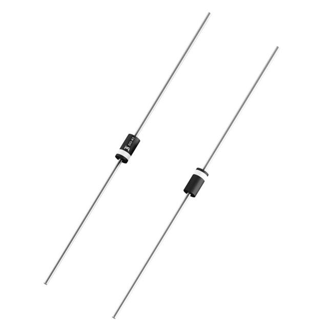

ZY68 数据手册
ZY1 ... ZY200 ZY1 ... ZY200 Ptot = 2 W VZ = 1 V ... 200 V Tjmax = 150°C Zener Diodes (non-planar technology) Flächendiffundierte Zener-Dioden Version 2017-07-26 -0.1 5.1+0.1 -0.5 Type +0.5 62.5 -4.5 Ø 2.6 Typical Applications Voltage stabilization and regulators (For overvoltage protection – uni- and bi-directional – see TVS diodes BZW04/P4KE series) Commercial grade 1) Features High power dissipation VZ from 1 V to 200 V Compliant to RoHS, REACH, Conflict Minerals 1) Typische Anwendungen Spannungsstabilisierung und -regler (Für Überspannungsschutz – uni-und bidirektional – siehe TVS-Diodenreihe BZW04/P4KE) Standardausführung 1) Besonderheiten Hohe Leistungsfähigkeit VZ von 1 V bis 200 V Konform zu RoHS, REACH, Konfliktmineralien 1) RoHS EE WE Pb EL V ~DO-41 (~DO-204AC) Mechanical Data 1) Ø 0.77±0.07 Dimensions - Maße [mm] Type: Zxx where xx = VZ Typ: Zxx mit xx = VZ Mechanische Daten 1) Taped in ammo pack 5000 Gegurtet in Ammo-Pack Weight approx. 0.4 g Gewicht ca. Case material UL 94V-0 Gehäusematerial Solder & assembly conditions 260°C/10s Löt- und Einbaubedingungen MSL N/A Standard Zener voltage tolerance is graded to the international E 24 (~ ±5%) standard. Other voltage tolerances and higher Zener voltages on request. Die Toleranz der Zener-Spannung ist in der Standard-Ausführung gestuft nach der internationalen Reihe E 24 (~ ±5%). Andere Toleranzen oder höhere Arbeitsspannungen auf Anfrage. Maximum ratings 2) Grenzwerte 2) Power dissipation – Verlustleistung TA = 50°C Ptot 2 W 3) t < 1 ms PZSM 60 W 3) Non repetitive peak power dissipation Einmalige Impuls-Verlustleistung Operating junction temperature – Sperrschichttemperatur Storage temperature – Lagerungstemperatur Tj TS Characteristics -50...+150°C -50...+175°C Kennwerte Thermal resistance junction to ambient Wärmewiderstand Sperrschicht – Umgebung RthA
ZY68
1. 物料型号:ZY1至ZY200,代表不同的齐纳电压值。 2. 器件简介:这些是采用非平面技术的齐纳二极管,用于电压稳定和调节,也适用于过压保护。 3. 引脚分配:文档中未明确提供引脚分配信息,但通常齐纳二极管有阳极和阴极两个引脚。 4. 参数特性: - 最大总功耗:2W - 工作结温:-50°C至+150°C - 存储温度:-50°C至+175°C - 热阻抗从结到环境:小于45K/W - 热阻抗从结到引脚:小于15K/W 5. 功能详解:文档提供了详细的功能描述,包括电压稳定和调节,以及过压保护的应用。 6. 应用信息:适用于电压稳定和调节器,以及单向和双向过压保护。 7. 封装信息:封装形式为DO-41(或DO-204AC),尺寸数据详细列出,包括直径和高度。 8. 特性曲线:文档包含了功耗与环境温度的关系图,正向特性曲线,以及齐纳电压与齐纳电流的关系图。
