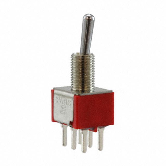

    钮子开关 双刀双掷 4万次 面板安装 5A 28V -30℃~+85℃
100DP1T1B1M2QE 数据手册
SHEET 1 OF 1 4.83 [.190 in] 12.70 [.500 in] n1.85 [.073 in] 11.43 [.450 in] 4.70 [.185 in] KEYWAY P.C. MOUNTING SWITCH FUNCTION POS. 1 POS. 2 POS. 3 POS. 1 25~ POS. 2 POS. 3 n[.115 in] 2.92 ON 2-3, 5-6 NONE N/A ON 2-1, 5-4 1/4-40 UNS - 2A 10.41 [.410 in] (ON) = MOMENTARY 2 5 E-SWITCH MARKING ON OPPOSITE SIDE 6 8.89 [.350 in] 1 3 4 8.89 [.350 in] CIRCUIT: DPDT EPOXY SEAL NOTE: 1. ALL DIMENSIONS IN MM [INCH] 2. GENERAL TOLERANCE: X.X=±0.4 X.XX=±0.25 3. TERMINAL NUMBERS FOR REF ONLY 4. CONTACT MATERIAL: SILVER 5. RATING: 2 AMPS @250VAC 5 AMPS @120VAC OR 28VDC 6. ELECTRIC LIFE: 40,000 make-and-break cycles at full load. 7. INSULATION RESISTANCE: 1,000 Mega-ohm min. 8. DIELECTRIC STRENGTH: 1,000 V RMS @sea level. 9. OPERATING TEMP.: -30°C to 85°C 10. DENOTES CRITICAL PARAMETER. 11. 2002/95/EC (ROHS) COMPLIANT D REV 17491 PCR NO REVISED AND REDRAWN DESCRIPTION 1 2 3 1.52 [.060 in] 6.60 [.260 in] 4.83 [.190 in] 3 6 1.27 [.050 in] TYP. .76 [.030 in] TYP. 4.70 [.185 in] TYP. 7/20/07 DATE BF BY TITLE SCALE 100DP1T1B1M2QE 2:1 DATE DR DWG REV THE INFORMATION CONTAINED IN THIS DOCUMENT IS PROPRIETARY TO E-SWITCH AND IS NOT TO BE COPIED OR TRANSFERRED 7/20/2007 BF T121009 D
100DP1T1B1M2QE
1. 物料型号:100DP1T1B1M2QE
2. 器件简介:该器件是一个DPDT(双刀双掷)开关,用于电路中,具有两个稳定位置(POS.1和POS.3)和中间位置(POS.2)。
3. 引脚分配: - POS.1(POS.2):2-3, 5-6 - POS.3:2-1, 5-4
其中,$(ON)=MOMENTARY$ 表示该开关为瞬时开关。
4. 参数特性: - 接触材料:银(SILVER) - 额定值:2安培@250VAC或5安培@120VAC或28VDC - 电气寿命:40,000次全负载的开合循环 - 绝缘电阻:至少1,000兆欧姆 - 耐压:1,000V RMS @ 海平面
5. 功能详解:该开关在POS.1和POS.3位置时导通2-3和5-6(POS.1),以及2-1和5-4(POS.3)。POS.2位置不导通(NONE)。
6. 应用信息:适用于需要双刀双掷功能的电路,例如在需要切换两种不同电路状态的应用中。
7. 封装信息:所有尺寸单位为毫米或英寸,一般公差为±0.4毫米或±0.25毫米。开关的典型操作温度范围为-30°C至+85°C。
