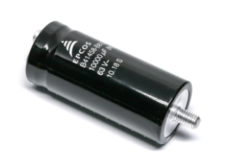

    直插铝电解电容 插件,D51.6xL80.7mm 33mF ±20% Ф51.60 x 80.70mm 40V 12mΩ 11A 3000Hrs@105℃

### 物料型号 - Series/Type: B41560, B41580
### 器件简介 - 描述: 这些是带螺旋端子的电容器,具有极高的可靠性和极佳的电气特性,体积非常紧凑,适用于105°C的工作温度。 - 应用: 一般工业电子和专业电源供应。
### 引脚分配 - 极性: 带有螺旋端子的正极和负极。 - 安装: 通过环夹、夹子或螺纹柱安装。
### 参数特性 - 额定电压(VR): 25...100V DC - 额定电容(CR): 1500...330000 µF - 电容公差: ±20%M - 漏电流(Ileak): 在20°C下5分钟内 - 自感(ESL): 大约20 nH,低自感设计型号大约13 nH - 使用寿命: 在105°C、VR和IAC,R条件下大于3000小时
### 功能详解 - 高CV产品: 体积非常紧凑。 - 高纹波电流能力: 根据接触元件的纹波电流能力,必须不超过一定的电流上限。
### 应用信息 - 一般工业电子: 适用于各种工业电子产品。 - 专业电源供应: 适用于专业电源领域。
### 封装信息 - 尺寸: 提供了详细的尺寸图和重量,以及不同直径和长度的封装选项。 - 包装: 提供了不同直径电容器的包装单位数量。
