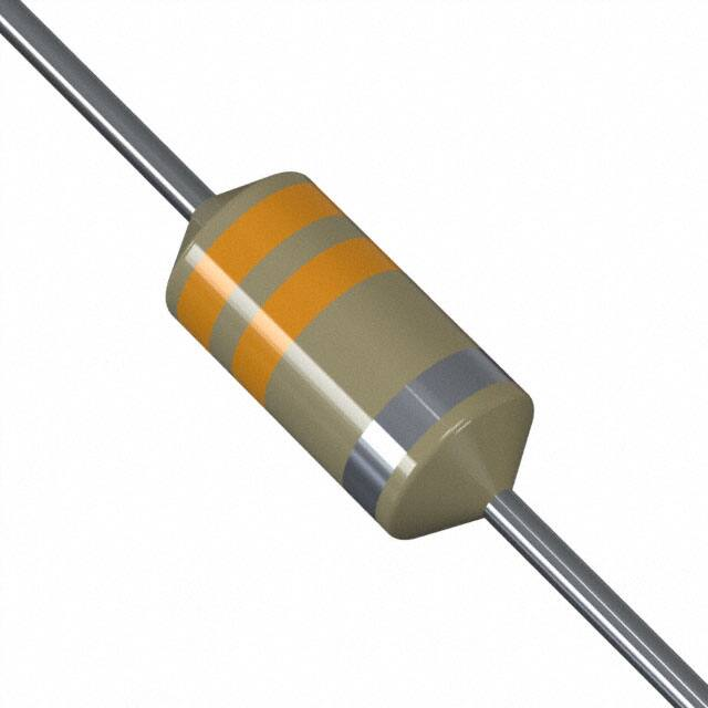

    固定电感器 Axial 330nH ±20% 5.3A 23mΩ 480MHz 60@7.96MHz

物料型号:B78108E和B78148E。
器件简介:这些射频扼流圈具有高额定电流、高饱和行为、高自谐振频率,适合波峰焊接,符合RoHS标准。
引脚分配:B78108E采用中心轴向引脚,B78148E采用径向弯曲引脚,引脚间距为5mm。
参数特性: - 额定电感:0.1 μH至100 μH。 - 额定电流:640 mA至7300 mA。 - 构造:采用铁氧体鼓芯,铜线绕制,外覆阻燃漆包。
功能详解: - 适用于DC-DC转换器、电源电压和电池充电器的EMI滤波、RF阻断和滤波、解耦和干扰抑制。 - 适用于电信、LED和节能灯、太阳能LED灯、娱乐电子设备。
应用信息:这些扼流圈适用于多种电子设备,特别是在需要高电流和高自谐振频率的应用中。
封装信息:提供轴向和径向两种封装方式,有胶带包装和卷轴包装,具体的包装单位在文档中有详细说明。
