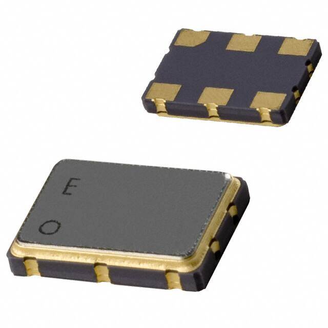

物料型号: - EG-2121CA - EG-2102CA
器件简介: 晶振由精工爱普生公司生产,具有低抖动和低相位噪声的特性,采用SAW(表面声波)单元。
引脚分配: - 1: OE(使能)引脚 - 2: N.C(无连接) - 3: GND(地) - 4: OUT(输出) - 5: OUT(输出) - 6: Vcc(电源)
参数特性: - 频率范围:53.125MHz至700MHz - 供电电压:2.5V±0.125V 或 3.3V±0.3V - 存储温度:-40°C至+100°C - 工作温度:P级:0°C至+70°C,R级:-5°C至+85°C,S级:-20°C至+70°C - 频率容差:G级:±50ppm,H级:±100ppm - 电流消耗:最大80mA(LV-PECL输出)或100mA(LVDS输出) - 禁用电流:最大20mA(LV-PECL输出)或32mA(LVDS输出)
功能详解: - 晶振提供差分LV-PECL、LVDS和HCSL输出。 - 具有非常低的抖动和低相位噪声。 - 禁用状态下输出呈现高阻态。
应用信息: - 适用于汽车多媒体、车身电子、遥控钥匙等汽车应用。 - 也适用于与驾驶安全相关的汽车应用,如发动机控制单元、安全气囊、电子稳定控制等。
封装信息: - 推荐的封装尺寸为2.5mm x 2.0mm x 0.5mm。
