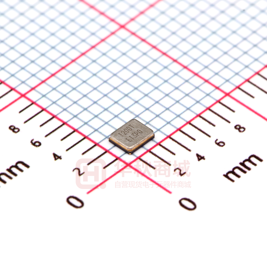

    无源晶振 12MHz 150Ω 10pF ±10ppm -40℃~+85℃ SMD2520_4P
Q24FA20H0068700 数据手册
晶体单元 产品号码(请联系我们) Q24FA20H0xxxx00 MHz 频率范晶体单元 FA - 20H 额定频率范围 外部尺寸规格 谐波次数 应用 : : : : 12 MHz ~ 54 MHz 2.5× 2.0×0.55 mm 基频 移动电话,蓝牙,无线-局域网 ISM 频段电台广播,MPU 时钟等 实际尺寸 规格(特征) 规格说明 项目 符号 额定频率范围 f_nom 12.000 MHz ~ 54.000 MHz 储存温度范围 T_stg -40 C ~ +125 C 工作温度范围 T_use 激励功率 DL 100 W Max. 200 W Max. 频率公差 f_tol 10  10 -6 频率温度特征 f_tem 10  10 -6 负载电容 CL 串联电阻(ESR) R1 用于 RF 参考 条件 用于时钟 基频 请联系我们以便获取其它可用频率的相关信息 裸存 -40 C ~ +85 C 推荐: 1 W ~ 100 W 30  10 -6 +25 C 请联系我们以便获取相关信息 30  10 -6 -20 C ~ +75 C 请联系我们以便获取相关信息 6 pF ~  如下表所示 -20 C ~ +75 C 1  10 ~ 3  10 / year Max. *1 +25 C, 第一年 -6 频率老化 f_age *1 请联系我们以便获取相关信息 可指定 -6 串联电阻(ESR) 频率 串联电阻 12.0 MHz  f_nom < 16.0 MHz 16.0 MHz  f_nom  25.0 MHz 25.0 MHz < f_nom  30.0 MHz 30.0 MHz < f_nom  35.0 MHz 35.0 MHz < f_nom  54.0 MHz 产品名称 (标准显示) 150  Max. 80  Max. 60  Max. 50  Max. 40  Max. FA-20H 24.000000kHz 12.0 +10.0-10.0 ① ② ③ ④ -6 ①型号 ②频率 ③负载电容(pF) ④频率稳定度(× 10 ,+25 C) 如果咨询的话,请注明频率温度特性和工作温度范围 外部尺寸规格 (单位:mm) 推荐焊盘尺寸 (单位:mm) 2.5±0.1 #3 2.0±0.1 #4 内部连接 (TOP VIEW) #4 标记 #1 #1 #2 1.7 #3 #2 0.55 Max. #2 和 #4 连 接 到 外 壳 。 (请接地) 1.4 1.1 0.7 0.8 #2 0.5 0.65 #1 C 0.3 M in. #4 #3 1.2 推进环境管理体系 符合国际标准 在环境管理体系的运行方面,使用 ISO14001 国际环境标准,通过“计 划-实施-检查-验证(PDCA)的循环来实现持续改进。公司位于日本和 海外的主要制造基地已取得了 ISO14001 资格认证。 ISO 14000 是国际标准化组织于 1996 年在全球化变暖、臭 氧层破坏、以及全球毁林等环境问题日益严重的背景下提 出的环境管理国际标准。 追求高品质 Seiko Epson 为了向顾客提供高品质、卓越信赖性的产品、服务,迅 速着手通过 ISO 9000 系列资格认证的工作,其日本和海外工厂也在通 过 ISO 9001 认证。 同时, 也在通过大型汽车制造厂商要求规格的 ISO/TS 16949 认证。 ISO/TS16949 是一项国际标准,是在 ISO9001 的基础上增 加了对汽车工业的特殊要求部分。 关于在目录内使用的记号 ●无铅。 ●符合欧盟 RoHS 指令。 欧盟 RoHS 指令免检的含铅产品。 (密封玻璃、高温熔化性焊料或其他材料中包含铅。) ●为汽车方面的应用,如汽车多媒体、车身电子、遥控无钥门锁等。 ●为汽车行驶安全方面的应用(引擎控制单元、气囊、电子稳定程序控制系统) 。 注意事项 ·本材料如有变更,恕不另行通知。量产设计时请确认最新信息。 ·未经 Seiko Epson 公司书面授权,禁止以任何形式或任何方式复制或者发布本材料中任何部分的信息内容。 ·本材料中的书面信息、应用电路、编程、使用等内容仅供参考。Seiko Epson 公司对第三方专利或版权的侵权行为不负有任何责任。本材料 未对任何专利或知识版权的许可权进行授权。 ·本材料中规格表中的数值大小通过数值线上的大小关系表示。 ·当出口此材料中描述的产品或技术时,你应该遵守相应的出口管制法律和法规,并按照这些法律和法规的要求执行。 请不要将产品(以及任何情况下提供任何的技术信息)用于开发或制造大规模杀伤性武器或其他军事用途。还要求,不要将产品提供给任何 将产品用于此类违禁用途的第三方。 ·此类产品是基于在一般电子机械内使用而设计开发的,如将产品应用于需要极高可靠性的特定用途,必须实现得到弊公司的事前许可。若 无许可弊公司将不负任何责任。 1.太空设备(人造卫星、火箭等) 2.运输车辆机器控制装置(汽车、飞机、火车、船舶等) 3.用于维持生命的医疗器械 4.海底中转设备 5.发电站控制机器 6.防灾防盗装置 7.交通设备 8.其他,用于与 1~7 具有同等可靠性的用途。 本材料中记载的品牌名称或产品名称是其所有人的商标或注册商标。 Seiko Epson Corporation
