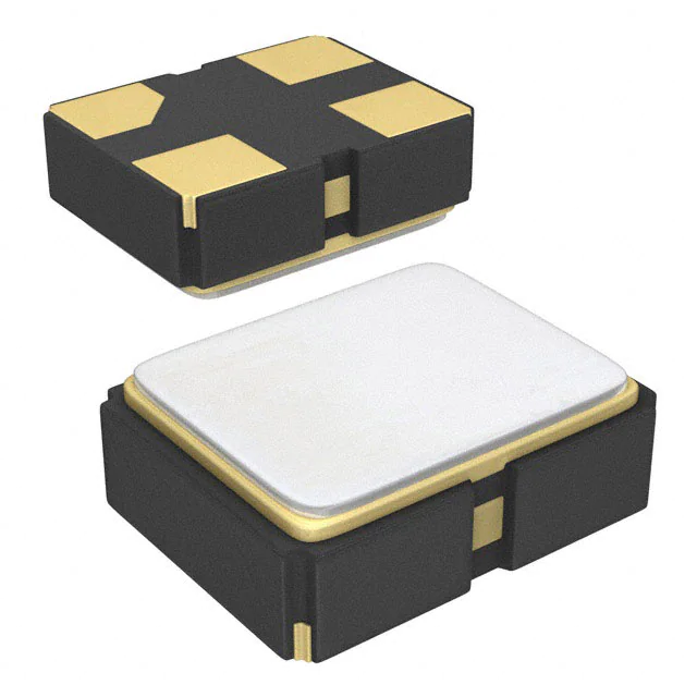

物料型号: - SG-8101CG - SG-8101CE - SG-8101CB - SG-8101CA
器件简介: SG-8101系列是可编程的CMOS输出晶体振荡器,采用PLL技术,可以缩短交货时间,并提供场振荡器编程器“SG-Writer II”。
引脚分配: - 1: OE/ST 输入,用于输出使能或待机模式 - 2: GND 电源地 - 3: OUT 输出,时钟输出 - Voc 电源供应
参数特性: - 频率范围:0.67 MHz 至 170 MHz - 供电电压:1.62 V 至 3.63 V - 频率容差:-40°C 至 +85°C 时为 ±15 × 10^-6,-40°C 至 +105°C 时为 ±20 × 10^-6 或 ±50 × 10^-6 - 存储温度:-40°C 至 +125°C - 工作温度:-40°C 至 +85°C 或 -40°C 至 +105°C - 输出禁用电流:最大3.5 mA - 待机电流:最大2.5 μA
功能详解: - 输出使能(OE)或待机(ST)功能,允许用户根据需要禁用或使能振荡器输出。 - 快速启动时间和频率老化特性包含在频率容差规格中。
应用信息: 建议在VCC和GND之间放置0.1μF电容以实现最佳抖动性能,且应尽可能靠近振荡器并使用短布线模式。
封装信息: 提供了多种封装尺寸,包括2.5 × 2.0 mm、3.2 × 2.5 mm、5.0 × 3.2 mm 和 7.0 × 5.0 mm。
