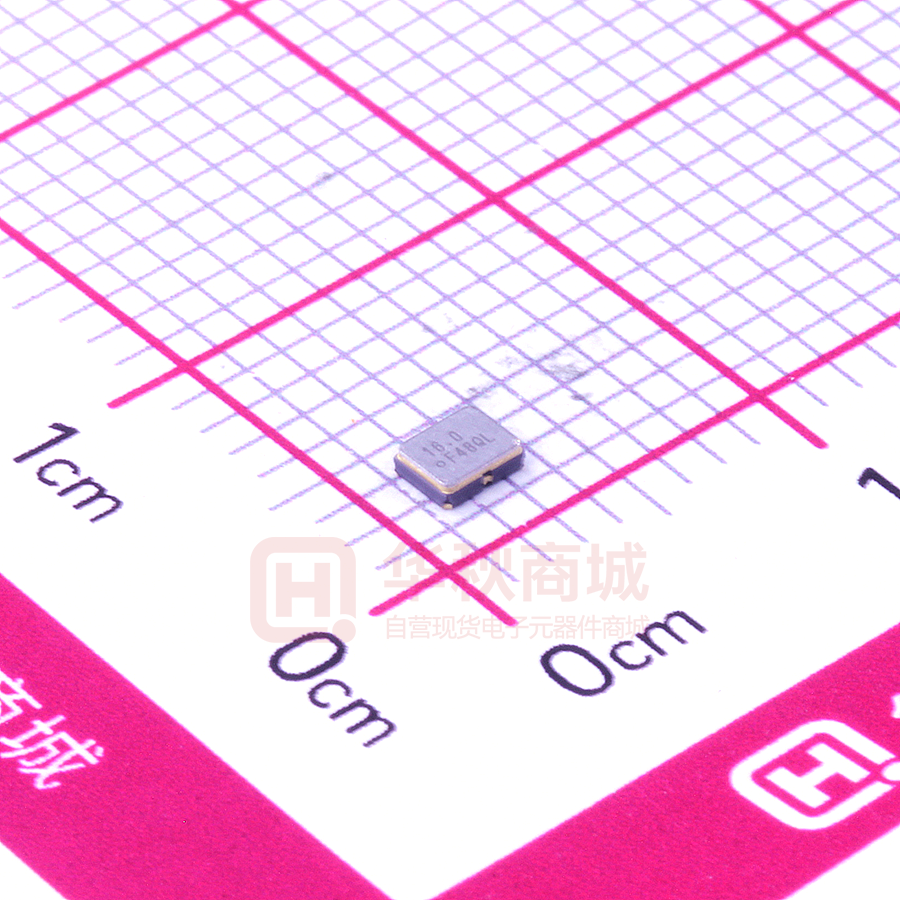

    EPSONTOYOCOM(爱普生)
    SMD2520_4P
    有源晶振 16MHz ±50ppm 1.62V~3.63V-40℃~+85℃ CMOS
X1G0041710027 数据手册
晶体振荡器 产品号码(请联系我们) X1G004171xxxx00 晶体振荡器(SPXO) 输出:CMOS SG - 210 STF •频率范围 •电源电压 •功能 •外部尺寸规格 •工作温度范围 •振动模式 : : : : : : 1 MHz ~ 75 MHz 1.6 V ~ 3.6 V 待机( ST ) 2.5 × 2.0 × 0.8 mm -40 C ~ +105 °C 基本 实际尺寸 规格(特征) 项目 符号 规格说明 条件 输出频率范围 f0 1 MHz ~ 75 MHz 请联系我们以便获取其它可用频率的相关信息 电源电压 Vcc 储存温度 工作温度 T_stg T_use 频率稳定度 f_tol 功耗 ICC 待机电流 占空比 I_std SYM VOH VOL L_CMOS VIH VIL 输出电压 输出负载条件(CMOS) 输入电压 上升/下降时间 tr/ tf 振荡启动时间 频率老化 t_str f_aging 相位噪音 C/N 1.6 V to 3.6 V 1.71 V to 3.6 V 2.2 V to 3.6 V 1.8 V Typ. 2.5 V Typ. 3.3 V Typ. 1.6 V ~ 2.2 V 2.2 V ~ 2.7 V 2.7 V ~ 3.6 V -40 C ~ +125 °C -40 C ~ +85 °C / -40 C ~ +105 °C S: 25 × 10-6 L: 50 × 10-6 Y: 50 × 10-6, W: 100 × 10-6 1.5 mA Max. 1.6 mA Max. 1.8 mA Max. 1.8 mA Max. 2.0 mA Max. 2.2 mA Max. 2.1 mA Max. 2.4 mA Max. 2.6 mA Max. 2.4 mA Max. 2.8 mA Max. 3.0 mA Max. 2.1 µA Max. 2.5 µA Max. 2.7 µA Max. 45 % ~ 55 % Vcc-0.4V Min. 0.4V Max. 15 pF Max. 80 % Vcc Min. 20 % Vcc Max. 3.5 ns Max. 1 MHzf060 MHz 60 MHz
