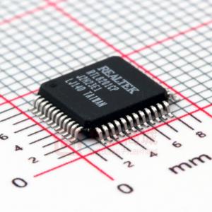

### 物料型号 - 型号:RTL8201CP - 封装:48-pin LQFP (Low Profile Quad Flat Package)
### 器件简介 RTL8201CP是一款单芯片单端口10/100M快速以太网PHY芯片,具备MII(媒体独立接口)/SNI(串行网络接口)。它实现了所有10/100M以太网物理层功能,包括PCS(物理编码子层)、PMA(物理媒体连接)、TP-PMD(双绞线物理媒体相关子层),具有自动交叉检测功能、10Base-Tx编码/解码器和TPMAU(双绞线媒体访问单元)。
### 引脚分配 - MII接口:包括TXC、TXEN、TXD[3:0]、RXC、COL、CRS、RXDV、RXD[3:0]、RXER/FXEN、MDC、MDIO等引脚。 - SNI接口:包括COL、RXDO、CRS、RXC、TXDO、TXC、TXEN等引脚。 - 时钟接口:包括X1(25MHz晶体输入)和X2(25MHz晶体输出)。 - 网络接口:包括TPTX+、TPTX-、RTSET、TPRX+、TPRX-等引脚。 - 设备配置接口:包括ISOLATE、RPTR、SPEED、DUPLEX、ANE、LDPS、MII/SNIB等引脚。 - LED接口/PHY地址配置:包括PHYAD0/LED0、PHYAD1/LED1、PHYAD2/LED2、PHYAD3/LED3、PHYAD4/LED4等引脚。 - 电源和地引脚:包括AVDD33、AGND、DVDD33、DGND等引脚。 - 复位和其他引脚:包括RESETB、PWFBOUT、PWFBIN等引脚。
### 参数特性 - 支持10/100Mbps操作。 - 全/半双工操作。 - 支持自动协商。 - 支持电源下模式。 - 支持Baseline Wander(BLW)补偿。 - 支持自动交叉检测。 - 支持重复器模式。 - 支持流控。 - 支持IEEE 802.3/802.3u标准。
### 功能详解 RTL8201CP集成了10Base-T和100Base-TX/100Base-FX功能,并具备额外的电源管理特性。支持MII接口和MDC/MDIO SMI管理接口与MAC通信,支持IEEE 802.3u条款28自动协商能力,支持流控能力,速度、双工、自动协商能力可通过硬件线或MDC/MDIO配置。
### 应用信息 适用于网络接口适配器、MAU(媒体访问单元)、CNR(通信和网络提升卡)、ACR(高级通信提升卡)、以太网集线器和以太网交换机等应用。此外,也可用于任何需要UTP物理连接或光纤PECL接口连接到外部100Base-FX光模块的嵌入式系统。
### 封装信息 RTL8201CP采用48-pin LQFP封装,符合0.18µm CMOS工艺。
