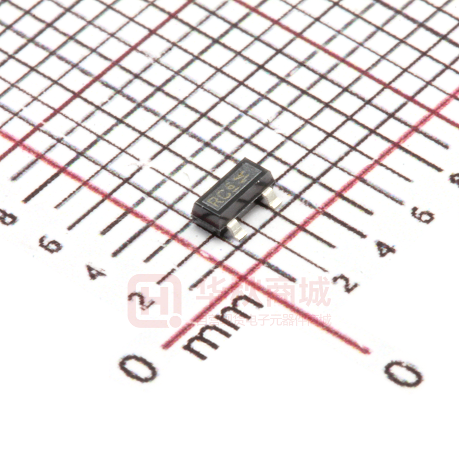

物料型号:BFR193
器件简介: - 低噪声硅双极射频晶体管 - 适用于高达2 GHz的低噪声、高增益放大器 - 适用于线性宽带放大器 - fT = 8 GHz, NFmin = 1 dB at 900 MHz - Pb-free (符合RoHS标准的)封装
引脚分配:SOT23封装,引脚配置为1=B, 2=E, 3=C
参数特性: - 集电极-发射极电压(VCEQ):12V - 集电极-发射极电压(VCES):20V - 集电极-基极电压(VCBO):20V - 发射极-基极电压(VEBO):2V - 集电极电流(Ic):80mA - 基极电流(Ib):10mA - 总功耗(Ptot):580mW - 结温(TJ):150°C - 存储温度(Tstg):-55°C 至 150°C - 热阻(RthJs):140 K/W
功能详解: - 直流特性包括集电极-发射极击穿电压、集电极-基极截止电流、发射极-基极截止电流等。 - 交流特性包括过渡频率fT、集电极-基极电容、集电极-发射极电容、发射极-基极电容、最小噪声系数、最大可用增益、功率增益、第三阶截断点和1dB压缩点。
应用信息: - 该器件是静电放电敏感设备,需要遵守处理预防措施。
封装信息: - 提供SOT23封装,包括封装轮廓、标记布局和标准包装信息。
