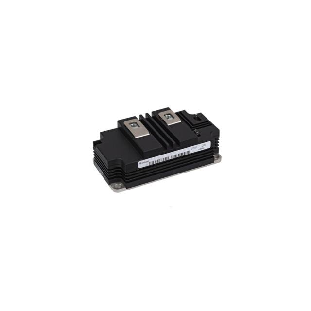

    DIODE MODULE GP 3300V AIHV73-3
DD400S33KL2CNOSA1 数据手册
TechnischeInformation/TechnicalInformation IGBT-Module IGBT-modules DD400S33KL2C VorläufigeDaten PreliminaryData Diode,Wechselrichter/Diode,Inverter HöchstzulässigeWerte/MaximumRatedValues PeriodischeSpitzensperrspannung Repetitivepeakreversevoltage Tvj = 25°C Tvj = -25°C Dauergleichstrom ContinuousDCforwardcurrent  PeriodischerSpitzenstrom Repetitivepeakforwardcurrent tP = 1 ms Grenzlastintegral I²t-value VR = 0 V, tP = 10 ms, Tvj = 125°C Spitzenverlustleistung Maximumpowerdissipation Mindesteinschaltdauer Minimumturn-ontime VRRM  3300 3300  V IF  400  A IFRM  800  A I²t  72,0  kA²s Tvj = 125°C PRQM  600  kW  ton min  10,0  µs CharakteristischeWerte/CharacteristicValues min. Durchlassspannung Forwardvoltage IF = 400 A, VGE = 0 V IF = 400 A, VGE = 0 V Tvj = 25°C Tvj = 125°C VF Rückstromspitze Peakreverserecoverycurrent IF = 400 A, - diF/dt = 2600 A/µs (Tvj=125°C) Tvj = 25°C VR = 1800 V Tvj = 125°C VGE = -15 V IRM Sperrverzögerungsladung Recoveredcharge IF = 400 A, - diF/dt = 2600 A/µs (Tvj=125°C) Tvj = 25°C VR = 1800 V Tvj = 125°C VGE = -15 V AbschaltenergieproPuls Reverserecoveryenergy typ. max. 2,60 t.b.d. 2,55 V V  530 620  A A Qr  270 480  µC µC IF = 400 A, - diF/dt = 2600 A/µs (Tvj=125°C) Tvj = 25°C VR = 1800 V Tvj = 125°C VGE = -15 V Erec  270 550  mJ mJ proDiode/perdiode RthJC   Wärmewiderstand,GehäusebisKühlkörper proDiode/perdiode Thermalresistance,casetoheatsink λPaste=1W/(m·K)/λgrease=1W/(m·K) RthCH  32,0 TemperaturimSchaltbetrieb Temperatureunderswitchingconditions  Tvj op -40  preparedby:KHH dateofpublication:2013-10-03 approvedby:CL revision:2.0 Wärmewiderstand,ChipbisGehäuse Thermalresistance,junctiontocase 1 51,0 K/kW K/kW 125 °C TechnischeInformation/TechnicalInformation IGBT-Module IGBT-modules DD400S33KL2C VorläufigeDaten PreliminaryData Modul/Module Isolations-Prüfspannung Isolationtestvoltage RMS, f = 50 Hz, t = 1 min. VISOL  6,0  kV Teilentladungs-Aussetzspannung Partialdischargeextinctionvoltage RMS, f = 50 Hz, QPD ≤ 10 pC (acc. to IEC 1287) VISOL  2,6  kV Kollektor-Emitter-Gleichsperrspannung DCstability Tvj = 25°C, 100 fit VCE D  2150  V MaterialModulgrundplatte Materialofmodulebaseplate    AlSiC   InnereIsolation Internalisolation Basisisolierung(Schutzklasse1,EN61140) basicinsulation(class1,IEC61140)   AlN   Kriechstrecke Creepagedistance Kontakt-Kühlkörper/terminaltoheatsink Kontakt-Kontakt/terminaltoterminal   32,0 32,2  mm Luftstrecke Clearance Kontakt-Kühlkörper/terminaltoheatsink Kontakt-Kontakt/terminaltoterminal   19,0 19,1  mm VergleichszahlderKriechwegbildung Comperativetrackingindex  CTI  > 400   min. typ. RthCH  16,0 LsCE  58  nH RCC'+EE'  0,78  mΩ Tstg -40  125 °C SchraubeM6-Montagegem.gültigerApplikationsschrift ScrewM6-Mountingaccordingtovalidapplicationnote M 4,25 - 5,75 Nm Anzugsdrehmomentf.elektr.Anschlüsse Terminalconnectiontorque SchraubeM5-Montagegem.gültigerApplikationsschrift ScrewM5-Mountingaccordingtovalidapplicationnote M 3,6 - 4,2 Nm Gewicht Weight  G  500  g preparedby:KHH dateofpublication:2013-10-03 approvedby:CL revision:2.0 Wärmewiderstand,GehäusebisKühlkörper proModul/permodule Thermalresistance,casetoheatsink λPaste=1W/(m·K)/λgrease=1W/(m·K) Modulstreuinduktivität Strayinductancemodule  Modulleitungswiderstand,AnschlüsseChip Moduleleadresistance,terminals-chip TC=25°C,proSchalter/perswitch Lagertemperatur Storagetemperature  Anzugsdrehmomentf.Modulmontage Mountingtorqueformodulmounting 2 max. K/kW TechnischeInformation/TechnicalInformation DD400S33KL2C IGBT-Module IGBT-modules VorläufigeDaten PreliminaryData DurchlasskennliniederDiode,Wechselrichter(typisch) forwardcharacteristicofDiode,Inverter(typical) IF=f(VF) SchaltverlusteDiode,Wechselrichter(typisch) switchinglossesDiode,Inverter(typical) Erec=f(IF) RGon=Ω,VCE=1800V 800 800 Tvj = 25°C Tvj = 125°C 700 600 600 500 500 E [mJ] IF [A] 700 Erec, Tvj = 125°C 400 400 300 300 200 200 100 100 0 0,0 0,5 1,0 1,5 2,0 VF [V] 2,5 3,0 3,5 0 4,0 SchaltverlusteDiode,Wechselrichter(typisch) switchinglossesDiode,Inverter(typical) Erec=f(RG) IF=400A,VCE=1800V 0 100 200 300 400 IF [A] 500 600 700 800 TransienterWärmewiderstandDiode,Wechselrichter transientthermalimpedanceDiode,Inverter ZthJC=f(t) 800 100 Erec, Tvj = 125°C ZthJC : Diode 700 600 10 ZthJC [K/kW] E [mJ] 500 400 300 1 200 i: 1 2 3 4 ri[K/kW]: 22,95 12,75 3,06 12,24 τi[s]: 0,03 0,1 0,3 1 100 0 0 5 10 15 20 RG [Ω] 25 30 0,1 0,001 35 preparedby:KHH dateofpublication:2013-10-03 approvedby:CL revision:2.0 3 0,01 0,1 t [s] 1 10 TechnischeInformation/TechnicalInformation DD400S33KL2C IGBT-Module IGBT-modules VorläufigeDaten PreliminaryData SichererArbeitsbereichDiode,Wechselrichter(SOA) safeoperationareaDiode,Inverter(SOA) IR=f(VR) Tvj=125°C 1000 IR, Modul 800 IR [A] 600 400 200 0 0 500 1000 1500 2000 VR [V] 2500 3000 3500 preparedby:KHH dateofpublication:2013-10-03 approvedby:CL revision:2.0 4 TechnischeInformation/TechnicalInformation IGBT-Module IGBT-modules DD400S33KL2C VorläufigeDaten PreliminaryData Schaltplan/circuit_diagram_headline Gehäuseabmessungen/packageoutlines preparedby:KHH dateofpublication:2013-10-03 approvedby:CL revision:2.0 5 TechnischeInformation/TechnicalInformation IGBT-Module IGBT-modules DD400S33KL2C VorläufigeDaten PreliminaryData Nutzungsbedingungen  DieindiesemProduktdatenblattenthaltenenDatensindausschließlichfürtechnischgeschultesFachpersonalbestimmt.DieBeurteilung derEignungdiesesProduktesfürIhreAnwendungsowiedieBeurteilungderVollständigkeitderbereitgestelltenProduktdatenfürdiese AnwendungobliegtIhnenbzw.IhrentechnischenAbteilungen. IndiesemProduktdatenblattwerdendiejenigenMerkmalebeschrieben,fürdiewireineliefervertraglicheGewährleistungübernehmen.Eine solcheGewährleistungrichtetsichausschließlichnachMaßgabederimjeweiligenLiefervertragenthaltenenBestimmungen.Garantien jeglicherArtwerdenfürdasProduktunddessenEigenschaftenkeinesfallsübernommen.DieAngabenindengültigenAnwendungs-und MontagehinweisendesModulssindzubeachten. SolltenSievonunsProduktinformationenbenötigen,dieüberdenInhaltdiesesProduktdatenblattshinausgehenundinsbesondereeine spezifischeVerwendungunddenEinsatzdiesesProduktesbetreffen,setzenSiesichbittemitdemfürSiezuständigenVertriebsbüroin Verbindung(siehewww.infineon.com,Vertrieb&Kontakt).FürInteressentenhaltenwirApplicationNotesbereit. AufgrunddertechnischenAnforderungenkönnteunserProduktgesundheitsgefährdendeSubstanzenenthalten.BeiRückfragenzudenin diesemProduktjeweilsenthaltenenSubstanzensetzenSiesichbitteebenfallsmitdemfürSiezuständigenVertriebsbüroinVerbindung. SolltenSiebeabsichtigen,dasProduktinAnwendungenderLuftfahrt,ingesundheits-oderlebensgefährdendenoderlebenserhaltenden Anwendungsbereicheneinzusetzen,bittenwirumMitteilung.Wirweisendaraufhin,dasswirfürdieseFälle -diegemeinsameDurchführungeinesRisiko-undQualitätsassessments; -denAbschlussvonspeziellenQualitätssicherungsvereinbarungen; -diegemeinsameEinführungvonMaßnahmenzueinerlaufendenProduktbeobachtungdringendempfehlenund gegebenenfallsdieBelieferungvonderUmsetzungsolcherMaßnahmenabhängigmachen. Soweiterforderlich,bittenwirSie,entsprechendeHinweiseanIhreKundenzugeben. InhaltlicheÄnderungendiesesProduktdatenblattsbleibenvorbehalten. Terms&Conditionsofusage  Thedatacontainedinthisproductdatasheetisexclusivelyintendedfortechnicallytrainedstaff.Youandyourtechnicaldepartmentswill havetoevaluatethesuitabilityoftheproductfortheintendedapplicationandthecompletenessoftheproductdatawithrespecttosuch application. Thisproductdatasheetisdescribingthecharacteristicsofthisproductforwhichawarrantyisgranted.Anysuchwarrantyisgranted exclusivelypursuantthetermsandconditionsofthesupplyagreement.Therewillbenoguaranteeofanykindfortheproductandits characteristics.Theinformationinthevalidapplication-andassemblynotesofthemodulemustbeconsidered. Shouldyourequireproductinformationinexcessofthedatagiveninthisproductdatasheetorwhichconcernsthespecificapplicationof ourproduct,pleasecontactthesalesoffice,whichisresponsibleforyou(seewww.infineon.com).Forthosethatarespecifically interestedwemayprovideapplicationnotes. Duetotechnicalrequirementsourproductmaycontaindangeroussubstances.Forinformationonthetypesinquestionpleasecontactthe salesoffice,whichisresponsibleforyou. ShouldyouintendtousetheProductinaviationapplications,inhealthorliveendangeringorlifesupportapplications,pleasenotify.Please note,thatforanysuchapplicationsweurgentlyrecommend -toperformjointRiskandQualityAssessments; -theconclusionofQualityAgreements; -toestablishjointmeasuresofanongoingproductsurvey,andthatwemaymakedeliverydependedon therealizationofanysuchmeasures. Ifandtotheextentnecessary,pleaseforwardequivalentnoticestoyourcustomers. Changesofthisproductdatasheetarereserved. preparedby:KHH dateofpublication:2013-10-03 approvedby:CL revision:2.0 6
