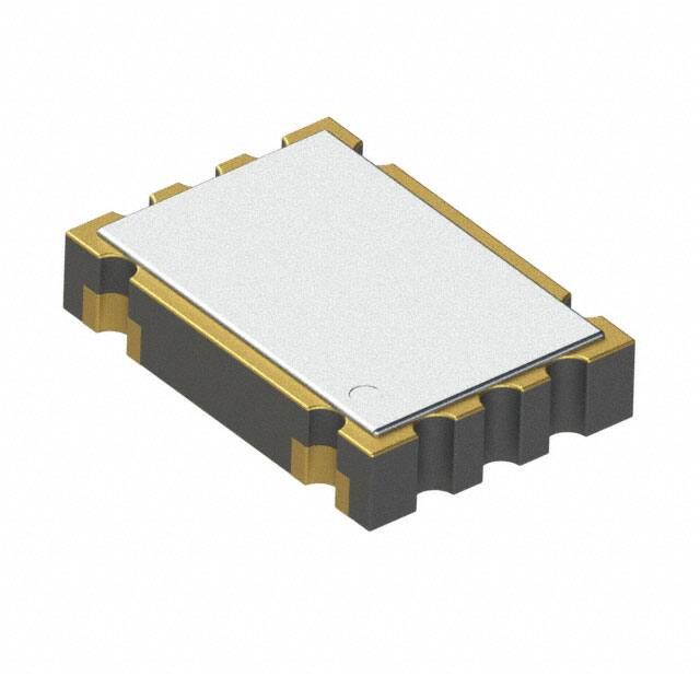

物料型号:FO7HS
器件简介:FO7HS是一款7mm x 5mm的HCMOS表面贴装振荡器,是F4500、F4400、F4100系列的替代产品。
引脚分配: - Pin1: 使能/禁用功能引脚 - Pin2: 接地(GND) - Pin3: 输出 - Pin4: 电源(VDD)
参数特性: - HCMOS输出 - 频率稳定性:±20 PPM - 温度范围:-40°C 至 +85°C - 供电电压:1.8V、2.5V、3.3V - 频率范围:0.012MHz至160.000MHz(1.8V)、0.012MHz至170.000MHz(2.5V和3.3V) - 输入电流:根据频率不同,从5mA至40mA不等 - 待机电流:10μA - 输出电压:低电平20%VDD,高电平80%VDD(1.8V)、10%VDD和90%VDD(2.5V和3.3V) - 输出负载:HCMOS 15pF - 启动时间:10ms - 输出禁用时间:300ns(1.8V)、150ns(2.5V和3.3V) - 输出使能时间:10ms
功能详解: - 使能/禁用功能:当Pin1悬空或设置为高电平时,输出激活;设置为低电平时,输出高阻态。 - 内部上拉电阻从Pin1到Pin4,允许在Pin1悬空时输出激活。
应用信息:文档未明确提供应用信息,但通常此类振荡器用于为数字电路提供时钟信号。
封装信息: - 尺寸:7mm x 5mm - 引脚数:4 - 封装类型:SMD
