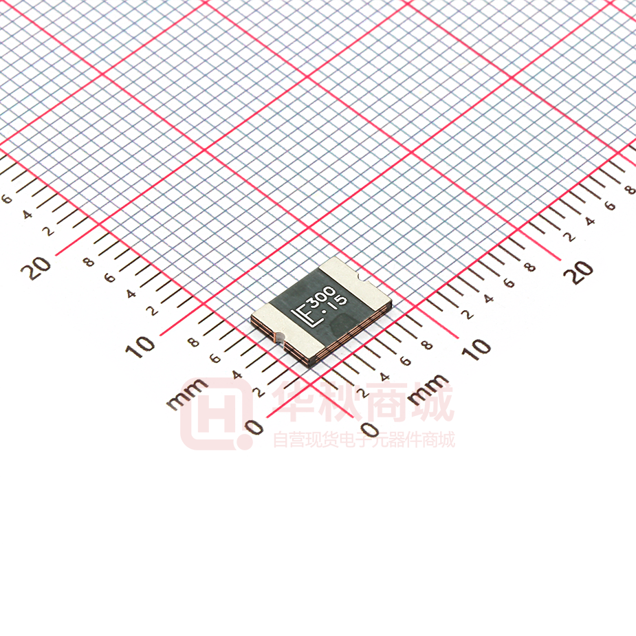

    2920
    最大电压:15V 最大电流:40A 保持电流:3A 跳闸电流:5A 初始态阻值(最小值):15mΩ 跳断后阻值(最大值):48mΩ 最大动作时间:20s 工作温度:-40℃~+85℃

物料型号:2920L 器件简介:2920L系列是Littelfuse公司生产的PTC(正温度系数)复位型过流保护器,用于保护电子电路免受过电流损害。
引脚分配:2920L系列通常有2个引脚,分别为1号引脚和2号引脚,其中1号引脚为连接端,2号引脚为接地端。
参数特性:包括额定电压、保持电流、断开电流、最大电流等。
功能详解:2920L系列在正常工作条件下,电阻较低,允许电流通过。
当电流超过设定值时,电阻迅速增加,限制电流,保护电路。
应用信息:适用于各种电子设备,如电池保护、电机保护、电源保护等。
封装信息:2920L系列通常采用小型封装,便于安装在电路板上。
