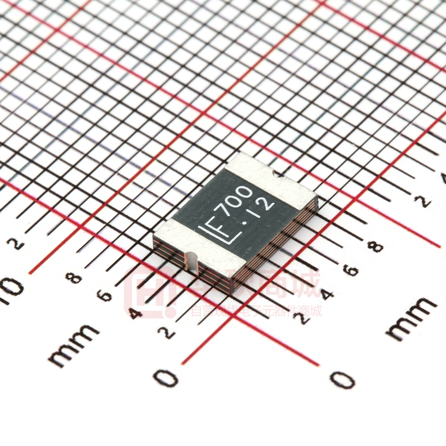

2920L700/12MR
2920L700/12MR
    HAMLIN
    2920
    最大电压:12V 最大电流:50A 保持电流:7A 跳闸电流:14A 初始态阻值(最小值):3mΩ 跳断后阻值(最大值):18mΩ 最大动作时间:2s 工作温度:-40℃~+85℃
