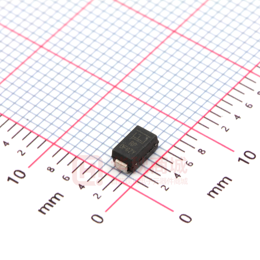

物料型号: - 系列名称:SMAJ - 封装类型:表面贴装 - 功率:400W - 型号包括单向和双向瞬态电压抑制二极管
器件简介: - 这些二极管设计用于保护敏感电子设备免受雷电和其他瞬态电压事件引起的电压瞬变。 - 它们适用于电信、计算机、工业和消费电子应用中的I/O接口、VCC总线和其他易受攻击的电路。
引脚分配: - 单向二极管:阳极和阴极 - 双向二极管:两个引脚都可用作阳极或阴极
参数特性: - 最大脉冲功率耗散:400W - 无限热沉上的功率耗散:3.3W(在50°C时) - 单向二极管的最大正向浪涌电流:60A - 单向二极管的最大瞬态正向电压:3.5V - 双向二极管的最大瞬态正向电压:5.0V - 工作温度范围:-65°C至150°C - 存储温度范围:-65°C至175°C - 典型热阻:结到引线30°C,结到环境120°C
功能详解: - 这些二极管具有优异的钳位能力,典型反向漏电流小于1μA(当VBR最小值大于12V时)。 - 它们具有低轮廓封装,适合表面贴装应用,以优化板空间。 - 典型故障模式是软击穿。 - 符合RoHS标准,无卤素,符合J-STD-020的MSL 1级。
应用信息: - 适用于保护数据线和电源线免受静电放电(ESD)和电快速瞬变(EFT)的影响。 - 符合IEC 61000-4-2 ESD标准和IEC 61000-4-4 EFT标准。
封装信息: - 封装类型:DO-214AC(SMA) - 重量:0.002盎司,0.061克 - 极性:色带表示阴极(除了双极性产品) - 引脚:镀锡引脚,符合JESD22-B102的可焊性 - 尺寸:A(0.049至0.065英寸),B(0.157至0.181英寸),C(0.095至0.110英寸),D(0.075至0.090英寸),E(0.030至0.060英寸),F(0.008英寸),G(0.189至0.208英寸),H(0.006至0.012英寸),I(0.070英寸),J(0.082英寸),K(0.090英寸),L(0.082英寸)
焊接参数: - 无铅组装:150°C - 预热:温度最小值(Tmm)至最大值(Tma)200°C,时间(min到max)(t.)60-180秒 - 平均升温速率:液态温度(T)到峰值3°C/秒最大 - 回流:液态温度(TA)217°C,时间(min到max)(t.)60-150秒,峰值温度(T)260+5°C,时间在实际峰值温度5°C内(t.)20-40秒 - 降温速率:6°C/秒最大
包装: - 部件编号:SMAJ-xxxXX - 组件封装:DO-214AC - 数量:5000 - 包装选项:带卷-12mm带/13英寸卷 - 包装规格:EIA STD RS-481
