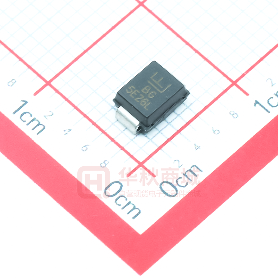

    VBR=14.4V,Vc=21.5V,Ipp=28A 双向

物料型号:文档列出了多种型号的单向(Uni-directional)和双向(Bi-directional)瞬态电压抑制二极管。
器件简介:SMBJ系列瞬态电压抑制二极管设计用于保护电子设备免受由雷击和其他瞬态电压事件引起的电压瞬变影响。
引脚分配:文档中没有明确提供引脚分配图,但提到了器件为表面贴装应用设计,以优化板空间。
参数特性:包括600W的峰值脉冲功率能力、高温回流焊接保证(260°C/30秒)、低轮廓封装、快速响应时间(从0V到VBR最小值通常小于1.0ps)等。
功能详解:TVS组件适用于电信、计算机、工业和消费电子应用中的I/O接口、VCC总线和其他易受攻击电路的保护。
应用信息:适用于多种电子应用,以保护敏感电子设备免受电压瞬变的影响。
封装信息:提供了详细的物理规格、环境规格、尺寸和包装选项,包括JEDEC DO214AA塑封体、重量、极性、端子等信息。
