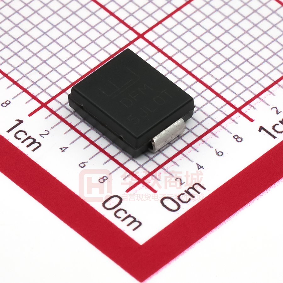

物料型号:SMDJ系列
器件简介:SMDJ系列是专为保护敏感电子设备免受雷电和其他瞬态电压事件引起的电压瞬变而设计的表面安装TVS二极管。
引脚分配:文档中没有提供具体的引脚分配图,但通常TVS二极管有阳极(Anode)和阴极(Cathode)两个引脚。
参数特性: - 单向TVS二极管的峰值脉冲功率耗散为3000W,双向为4000W。 - 工作温度范围为-65°C至150°C。 - 存储温度范围为-65°C至175°C。 - 典型热阻从结到引线为15°C,从结到环境为75°C。
功能详解: - 设计用于优化板空间的表面安装应用。 - 低轮廓封装。 - 典型失效模式为电压或电流超规格导致的短路。 - 符合IEC 61000-4-2的ESD保护标准,30kV(空气)和30kV(接触)。 - 符合IEC 61000-4-4的EFT保护标准。
应用信息: - 适用于电信、计算机、工业和消费电子应用中的I/O接口、VCC总线和其他易损电路的保护。
封装信息: - 封装类型为DO-214AB,符合JEDEC标准。 - 重量为0.007盎司或0.21克。 - 引脚采用无铅焊接,符合JESD22-B102标准。
