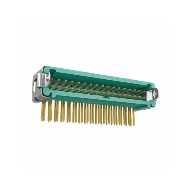

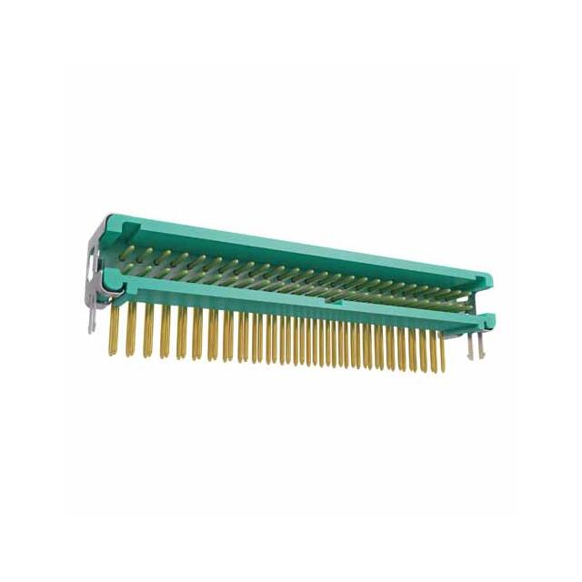

物料型号:C12510
器件简介: G125系列连接器包括桶装压接接触件和压接外壳,有公母两种性别;垂直和水平PC尾连接器以及垂直表面贴装连接器;所有连接器的间距为1.25mm。这些连接器是完全封闭的未密封连接器,用于电缆对电缆、电缆对板和板对板的互连应用。
引脚分配: - Gecko-SL:螺丝锁版本,有浮动螺丝以确保与公连接器的牢固连接。 - 带锁扣的Gecko(原始设计):公连接器可以配备锁扣,便于安全互连且易于释放。 - Gecko-MT:连接器配备信号和电源接触件,有压接或通孔配置。使用螺丝锁技术固定连接器。
参数特性: - 所有接触件均为全面镀金,以实现高性能和长寿命服务;接触件镀层为98%纯度的硬酸金。 - 电气特性包括最大电流、电压证明、接触电阻、绝缘电阻、爬电距离和间隙距离等。
功能详解: - Gecko-SL和带锁扣的系列涵盖06、10、12、16、20、26、34和50个总接触点的双排配置。 - 连接器外壳具有极性,防止错配,并在外壳外部指示接触位置一。 - 金属背壳可用于Gecko-SL系列的06、10、12和16电缆变体,提供机械、射频和电磁兼容性保护。
应用信息: 所有预制电缆组件均提供背灌装,以方便客户使用,并且也可单独提供压接接触件。
封装信息: - 材料包括铍铜、磷青铜、黄铜、不锈钢、30%玻璃填充热塑性塑料等。 - 环境特性包括湿度、温度范围、温度寿命、盐雾、振动和冲击等测试条件。
