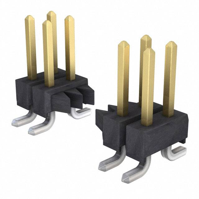

1. 物料型号:文档中未明确列出具体的物料型号,但提到了多种M20系列连接器的变体,如M20-PH、M20-875等。
2. 器件简介:M20系列连接器是2.54mm(0.1英寸)间距的连接器,具有0.64mm(0.025英寸)的方型引脚和插座,适用于板对板和板对线的互连。插座采用箱型设计,带有锁扣,可定位并固定在绝缘外壳中。提供线缆压接、通孔焊接或表面贴装的端接方式。
3. 引脚分配:文档中未详细说明引脚分配,但提到了单排和双排、垂直和水平变化的表面贴装针头插座。
4. 参数特性: - 材料与表面处理:接触材料为铜合金,具体表面处理见个别图纸。 - 电气特性:最大电流额定值为3A/引脚,初始接触电阻和经过调节后的接触电阻最大为30mΩ。 - 耐电压:不同型号的M20针头插座有不同的耐电压等级,如M20-875为500V AC,M20-PH (SMT) 为800V AC等。
5. 功能详解:文档详细介绍了连接器的机械特性,如耐久性、插入力、拔出力和接触保持力,以及焊接数据,包括焊接性和耐热性。
6. 应用信息:适用于多种应用场景,包括需要高可靠性和耐用性的工业和商业环境。
7. 封装信息:提供了多种封装选项,包括水平或垂直安装的表面贴装或通孔焊接版本。
