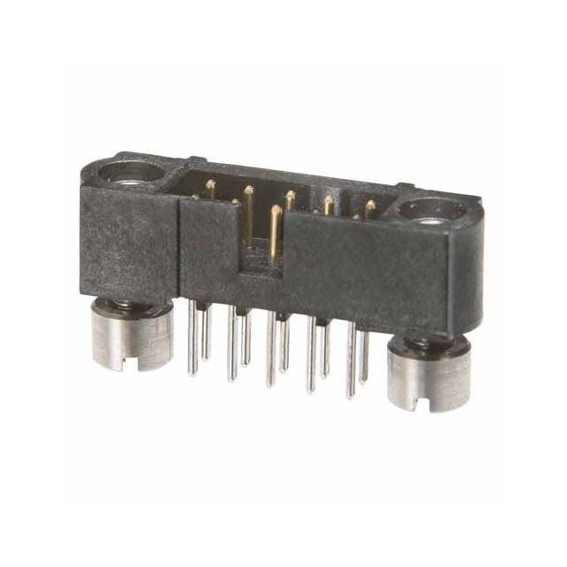

物料型号:文档中没有明确列出具体的物料型号,但提到了M80和M83系列连接器。
器件简介:Datamate系列提供了2mm间距的公头和母头矩形连接器,这些连接器是全封闭非密封的,具有可替换的接触件,用于板对板、线对板和线对线的连接。该系列覆盖了从2到96种不同的接触方式,有多种安装方法。母连接器可用于通孔和表面贴装终止,公连接器可用于压接、垂直或水平(90°)通孔和垂直表面贴装终止。还提供了预压接线和电缆组件的多种选项。
引脚分配:文档提供了不同排数和方式的连接器的引脚分配表,例如单排从2到22位,双排从2+2到44+44位。
参数特性:连接器设计用于作为高密度电子设备的低压连接器。它具有极性以防止错配,并且可以带锁扣(L-Tek)或带夹紧螺钉(Jack-Tek)格式生产。L-Tek和Jack-Tek连接器可提供低频(L)接触件,而混合技术(Mix-Tek)连接器也可提供夹紧螺钉,可选择电源或同轴接触件。
功能详解:连接器提供了多种接触终止方式,包括金或金/锡镀层。金镀层接触区域为98%纯度的硬酸金。连接器还具有环境特性,如在95%相对湿度下的环境分类测试,低压下的性能,以及盐雾测试等。
应用信息:连接器适用于低频信号连接器,具有电流等级、工作电压、接触电阻、绝缘电阻等电气特性。还提供了机械特性,如夹持力、耐久性、插入和拔出力量等。
封装信息:文档中包含了详细的封装信息,如接触件的方向、同轴接触件的详细尺寸和组装说明,以及用于测试的量规说明。
