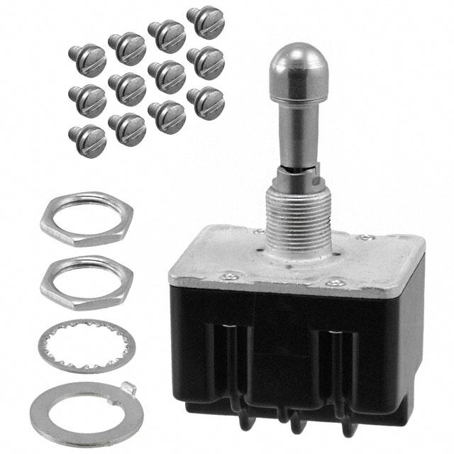

    钮子开关 四刀双掷 面板安装 10A 125V -65℃~+71℃

物料型号:TL系列
器件简介: - 符合MIL-S-3950标准的军用规格 - 提供环境密封的1、2和4极电路 - 标准和拉出解锁杆 - 2和3位置,保持和瞬时切换动作 - 温度范围:-85°F至+160°F (-65°C至+71°C) - UL认可,CSA认证,CE批准
引脚分配: - 特殊电路配置,如-10、-50和-70后缀,展示了“On-On-On”电路 - 2-3和4-5是通路;-72与-50相同,但相反的键槽位置是瞬时的,中心位置2-3和4-5是通路
参数特性: - 高强度、耐温、非跟踪外壳材料 - 银镉氧化物接触点 - 多种操作杆选项,包括标准切换杆和拉出解锁切换杆 - 电气额定值详细列出了不同电压和电阻下的电流承载能力
功能详解: - 霍尼韦尔MICRO SWITCH不建议在非电弧负载中使用银镉氧化物开关接触点,非电弧负载通常小于12伏和/或0.5安培 - 提供了详细的订购指南,包括不同位置的电路配置和相应的目录列表
应用信息: - 提供了集成线束终止系统(IWTS)版本和焊接炮塔终端的选项 - 彩色操作杆套、装饰性安装硬件和面板密封配件
封装信息: - 提供了详细的安装尺寸和扭矩规格
