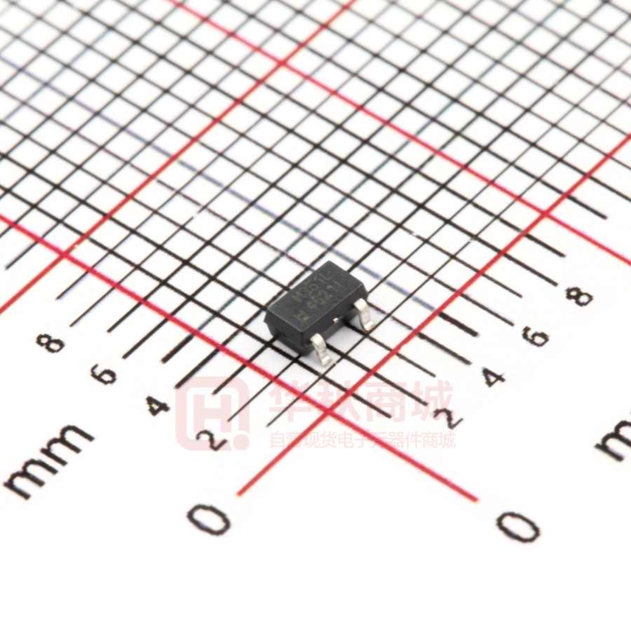

    霍尔开关 Honeywell SOT-23 Magnetometer 1.65~5.5V 1mA
SM351LT 数据手册
磁敏电阻传感器IC(集成电路) Nanopower系列 数据表 磁敏电阻传感器IC(集成电路) 霍尼韦尔Nanopower系列磁敏电阻 (MR) 传感器IC是灵敏度超高的设备,广泛适用于具有大气隙、小磁场和低功率要求的应 用。 传感器IC应平行于传感器方向上的南极或北极进行安装,无需额外识别磁极,简化了安装,并潜在地节约了成本。 这些传感器IC的平均电流消耗极低,输出为无需上拉电阻的推挽式输出,工作电压低至1.65V,可显著提高能源效率。 Nanopower系列包含两种磁敏传感器,可满足广泛的应用需要: · SM351LT:适合要求超高磁敏度(典型值为7G,最大值为11G)和极低电流消耗(典型值为360 nA)的应用。 · SM353LT:适合要求极高磁敏度(典型值为14G,最大值为20G)和极低电流消耗(典型值为310 nA)的应用。 这些Nanopower系列磁敏电阻传感器IC采用超小型SOT-23表面贴装封装,分装采用卷带 (tape and reel) 形式,每卷3000 个,适合使用自动化分拣与放置组件安装。 关键特性 潜在应用领域 · 高灵敏度:SM351LT典型值为7G,最大值为;SM353LT典 工业 型值为14G,最大值为20G · Nanopower(极低功耗):SM351LT平均电流为360 nA,SM353LT平均电流为310 nA · 电源电压范围:1.65 Vdc到5.5 Vdc;简化了设计 · 全极感应:磁铁可激活任意一磁极 · 温度范围:-40 ℃到85 ℃ [-40 OF到185 OF] · 推挽式输出:无需外部上拉电阻 · 无斩波稳定式设计 · RoHS合规性材料:符合2002/95/EC指令要求 · 封装:SOT-23 · 移动设备(如手持式计算设备和扫描仪) · 水、电和燃气计量表 · 楼宇门禁控制;取代电池供电的安防系统中的磁簧开关 · 工业烟雾探测器 医疗 · 健身设备 · 输液泵 · 抽屉位置感应(如医用橱) · 医院病床 白色家电 · 盖、门和抽屉位置检测 · 流体流量 中型消费类电子产品 · 电池优化的位置传感器 高灵敏度 · (极低消耗) 2 http://sensing.honeywell.com.cn/ Nanopower系列磁敏电阻传感器IC 表1A. 电气规格(Vs = 1.65 V到5.5 V,Ta = -40 ℃到85 ℃ [-40 °F到185 °F],一般指1.8 V,25 °C [77 °F]条件下,除非本文中另有规定。) 参数 条件 最小值 典型值 最大值 单位 Vs对地电压 1.65 1.8 5.5 V 唤醒阶段电流: SM351LT SM353LT - 0.3 1 0.8 5 5 mA 唤醒阶段时间 - - 15 - µs 睡眠阶段电流 Vs = 1.65 V Vs = 1.8 V Vs = 5.5 Vdc - 0.2 0.16 0.2 2.6 8 0.8 1 8 µA 睡眠阶段时间 - 30 100 180 ms 一般是指0.015%负载循环 - 360 310 6640 6350 nA 负载电流 = 100 μA 0 Vs - 0.15 0.03 Vs - 0.03 0.15 Vs V 条件 最小值 典型值 最大值 单位 唤醒阶段电流: SM351LT SM353LT - - 1 0.8 1.12 0.87 mA 唤醒阶段时间 - - 15 - µs 睡眠阶段电流 - - 0.2 0.59 µA 睡眠阶段时间 - 90 100 120 ms 一般是指0.015%负载循环 - 350 350 620 600 nA 电源电压 (Vs) 平均电流: SM351LT SM353LT 输出电压: 输出低电平 (VOL) 输出高电平 (VOH) 表1B. 电气规格 (Vs = 1.8 V, Ta = 25 ℃ [77 °F].) 参数 平均电流: SM351LT SM353LT http://sensing.honeywell.com.cn/ 3 Nanopower系列磁敏电阻传感器IC 表2. 磁性规格(Vs = 1.65 V到5.5 V,Ta = -40 ℃到85 ℃ [-40 °F到185 °F].) 参数 最小值 典型值 最大值 SM351LT: 动作点(正) 释放点(正) 磁滞 3 2 7 5 2 11 - SM353LT: 动作点(正) 释放点(正) 磁滞 6 3 14 10 4 20 - * * 单位 Gauss Gauss *在1.65 V和-40 ℃条件下,磁滞达到0.1 G。 注意 注意 如果通电在不同区域的施加磁场(施加的磁场>Brp和
