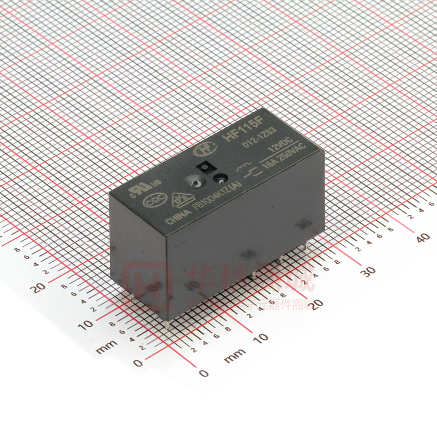

小型大功率直流继电器
HF11 5F
特 性
认证号:E134517
V
D E
认证号:116934
认证号:CQC17002168381
触点参数
线圈参数
触点形式
1H, 1D, 1Z
(1)
2H, 2D, 2Z
触点负载(阻性)
12A/16A 250VAC
最大切换电压
8A 250VAC
440VAC / 300VDC
最大切换电流
12A / 16A
最大切换功率
3000VA / 4000VA
23
(1)
2000VA
1 x 10 次
1H3B: 1 x 105次
(16A 250VAC, 阻性负载, AgNi, 室温, 1s通9s断)
2H4B: 5 x 104次
(8A 250VAC, 阻性负载, AgNi, 室温, 1s通9s断)
电耐久性
线圈规格表
8A
7
机械耐久性
备注:(1) 上述值为初始值。
性能参数
绝缘电阻
1000M
(500VDC)
线圈与触点间
5000VAC 1min
断开触点间
1000VAC 1min
触点组间
2500VAC 1min
浪涌电压(线圈与触点间)
10kV (1.2 / 50µs)
动作时间(额定电压下)
≤15ms
释放时间(额定电压下)
≤ 8ms
线圈温升(额定电压下)
≤55K
稳定性
98m/s2
强 度
980m/s2
(2)
约400mW
详见订货标记
触点材料
冲击
额定线圈功率
≤100m (1A 6VDC)
接触电阻
介质耐压
16A触点切换能力
低高度,仅为15.7mm
线圈与触点间介质耐压5kV
爬电距离为10mm
满足VDE0700/0631加强绝缘要求
可提供符合IEC60335-1标准产品
可提供满足回流焊使用要求产品
多种触点形式可供选择
配有多种插座可供选择
UL绝缘等级:F级绝缘等级可供选择
环保产品 ( 符合RoHS)
外形尺寸:29.0mm x 12.7mm x 15.7mm
(2)
振动
10Hz ~ 150Hz 10g/5g
湿度
5% ~ 85%RH
o
温度范围
(1)
额定电压 动作电压 释放电压 最大电压(2)
VDC
VDC
VDC
VDC
线圈电阻
5
≤3.50
≥0.5
7.5
62 x (1 10%)
6
≤4.20
≥0.6
9.0
90 x (1 10%)
9
≤6.30
≥0.9
13.5
202 x (1 10%)
12
≤8.40
≥1.2
18
360 x (1 10%)
18
≤12.60
≥1.8
27
810 x (1 10%)
24
≤16.80
≥2.4
36
1440 x (1 10%)
(2)
≤33.60
≥4.8
72
5760 x (1 15%)
(2)
≤42.00
≥6.0
90
7500 x (1 15%)
(2)
≤77.00
≥11.0
165
25200 x (1 15%)
48
60
110
备注:(1) 上述值为初始值;
(2) 最大电压是指继电器线圈在短时间内能够承受的最大电压值;
(3) 对于额定电压≥48V的产品,为保护线圈不受损伤,在测试及
应用中,必须有抑制线圈产生过电压的措施(如:在线圈并
联二极管等)。
o
-40 C ~ 85 C
印制板式
引出端形式
约13.5g
重量
塑封型、防焊剂型
封装方式
备注:(1) 上述值均为初始值;
(2) 指非长度方向指标;
(3) UL绝缘等级:F级、B级。
