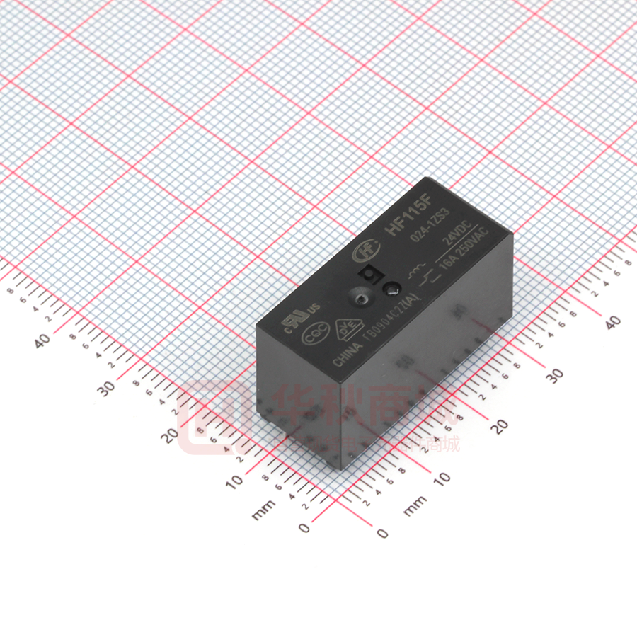

    功率继电器 16A SPDT 24VDC
HF115F/024-1ZS3 数据手册
小型大功率直流继电器 HF11 5F 特 性 ● ● ● ● ● ● ● ● ● ● ● ● 认证号:E134517 V D E 认证号:116934 认证号:CQC17002168381 触点参数 线圈参数 触点形式 1H, 1D, 1Z (1) 2H, 2D, 2Z 触点负载(阻性) 12A/16A 250VAC 最大切换电压 8A 250VAC 440VAC / 300VDC 最大切换电流 12A / 16A 最大切换功率 3000VA / 4000VA 23 (1) 2000VA 1 x 10 次 1H3B: 1 x 105次 (16A 250VAC, 阻性负载, AgNi, 室温, 1s通9s断) 2H4B: 5 x 104次 (8A 250VAC, 阻性负载, AgNi, 室温, 1s通9s断) 电耐久性 线圈规格表 8A 7 机械耐久性 备注:(1) 上述值为初始值。 性能参数 绝缘电阻 1000M (500VDC) 线圈与触点间 5000VAC 1min 断开触点间 1000VAC 1min 触点组间 2500VAC 1min 浪涌电压(线圈与触点间) 10kV (1.2 / 50µs) 动作时间(额定电压下) ≤15ms 释放时间(额定电压下) ≤ 8ms 线圈温升(额定电压下) ≤55K 稳定性 98m/s2 强 度 980m/s2 (2) 约400mW 详见订货标记 触点材料 冲击 额定线圈功率 ≤100m (1A 6VDC) 接触电阻 介质耐压 16A触点切换能力 低高度,仅为15.7mm 线圈与触点间介质耐压5kV 爬电距离为10mm 满足VDE0700/0631加强绝缘要求 可提供符合IEC60335-1标准产品 可提供满足回流焊使用要求产品 多种触点形式可供选择 配有多种插座可供选择 UL绝缘等级:F级绝缘等级可供选择 环保产品 ( 符合RoHS) 外形尺寸:29.0mm x 12.7mm x 15.7mm (2) 振动 10Hz ~ 150Hz 10g/5g 湿度 5% ~ 85%RH o 温度范围 (1) 额定电压 动作电压 释放电压 最大电压(2) VDC VDC VDC VDC 线圈电阻 5 ≤3.50 ≥0.5 7.5 62 x (1 10%) 6 ≤4.20 ≥0.6 9.0 90 x (1 10%) 9 ≤6.30 ≥0.9 13.5 202 x (1 10%) 12 ≤8.40 ≥1.2 18 360 x (1 10%) 18 ≤12.60 ≥1.8 27 810 x (1 10%) 24 ≤16.80 ≥2.4 36 1440 x (1 10%) (2) ≤33.60 ≥4.8 72 5760 x (1 15%) (2) ≤42.00 ≥6.0 90 7500 x (1 15%) (2) ≤77.00 ≥11.0 165 25200 x (1 15%) 48 60 110 备注:(1) 上述值为初始值; (2) 最大电压是指继电器线圈在短时间内能够承受的最大电压值; (3) 对于额定电压≥48V的产品,为保护线圈不受损伤,在测试及 应用中,必须有抑制线圈产生过电压的措施(如:在线圈并 联二极管等)。 o -40 C ~ 85 C 印制板式 引出端形式 约13.5g 重量 塑封型、防焊剂型 封装方式 备注:(1) 上述值均为初始值; (2) 指非长度方向指标; (3) UL绝缘等级:F级、B级。 宏发继电器 ISO9001、ISO/TS16949、ISO14001、OHSAS18001、IECQ QC 080000 认证企业 186 2018 Rev. 1.00 安全认证 VDE 触点材料 规 认证负载 格 HF115F….2(H;Z)(S)4(G)(F) HF115F….1H(S)(1;2)(G)(F) HF115F….1Z(S)(1;2)(G)(F) AgCdO HF115F….1H(S)3(G)(F) HF115F….1Z(S)3(G)(F) HF115F….2(H;Z)(S)4B(G)(F) 8A 250VAC 70°C 12A 250VAC 70°C 10A 250VAC 70°C 12A 250VAC 70°C 16A 250VAC 70°C 10A 250VAC 70°C 9A 250VAC COSØ =0.4 70°C 16A 250VAC 70°C 9A 250VAC COSØ =0.4 (常开触点) 70°C 5A 400VAC 85°C 8A 250VAC 85°C HF115F….1H(S)(1;2)B(G)(F) 12A 250VAC 85°C HF115F….1Z(S)(1;2)B(G)(F) 12A 250VAC 85°C 16A 250VAC 85°C 9A 250VAC COSØ =0.4 70°C 16A 250VAC (常开触点) 85°C 12A 250VAC 85°C 9A 250VAC COSØ =0.4 (常开触点) 70°C 10(4)A 250VAC (常开触点) 65°C HF115F….1H(S)3B(G)(F) AgNi HF115F….1Z(S)3B(G)(F) AgSnO2 温度范围 12(2)A 250VAC (常开触点) 65°C HF115F….2(H;Z)(S)4A(G)(F) 8A 250VAC 85°C HF115F….1(H;Z)(S)(1;2)A(G)(F) 12A 250VAC 85°C 16A 250VAC 85°C 9A 250VAC COSØ =0.4 70°C 16A 250VAC (常开触点) 85°C 9A 250VAC COSØ =0.4 (常开触点) 70°C HF115F….1H(S)3A(G)(F) HF115F….1Z(S)3A(G)(F) UL/CUL 1、2型 (AgCdO) 12A 277VAC 16A 277 VAC 1/2HP 250VAC 1/3HP 125VAC 1/3HP 125VAC 3型 (AgSnO2) B300 12A/ 277VAC 1、2型 (AgSnO2) 1、2型 (AgNi) B300 R300 R300 16A 277VAC 3型 (AgNi) 12A 277VAC 5FLA, 30LRA 250VAC 16A 277 VAC 10A 250VAC 9A 250VAC 105°C 3型 (AgCdO) 1/2HP 250VAC 4型 (AgCdO) 1HP 250VAC 1/4HP 125VAC 1/2HP 125VAC TV-5 125VAC 8A 277VAC 1/2HP 250VAC 4型 (AgSnO2) 8A 277VAC 4型 (AgNi) 8A 277VAC 备注:(1) 表中未注明温度的负载,均指环境温度为室温; (2) 以上仅列出了该产品认证的部分典型负载,每个负载的详细测试条件不同,因此电耐久性次数不一样,如需了解详细信息,请与我司联系。 187 订货标记示例 H F 11 5F / 0 12 -1 H S 1 A (XXX) F 继电器型号 线圈电压 5, 6, 9, 12, 18, 24, 48, 60, 110VDC 1H: 一组常开 1D: 一组常闭 2H: 两组常开 2D: 两组常闭 触点形式 (1)(2) 1Z: 一组转换 2Z: 两组转换 封装方式 S: 塑封型 无: 防焊剂型 结构形式 1: 3.5mm 一组12A 3: 5.0mm 一组16A 2: 5.0mm 一组12A 4: 5.0mm 两组8A A: AgSnO2 AG: AgSnO2+镀金 B: AgNi BG: AgNi+镀金 F: F级 无: B级 触点材料 (3) 绝缘等级 特 性 号 (4) XXX: 客户特殊要求 无: AgCdO G: AgCdO+镀金 无: 标准型 备注: (1) 在洁净环境(不含H2S、SO2、NO2、粉尘等污染物)下使用时,推荐使用防焊剂型产品; 在污染环境(含一定量的H2S、SO2、NO2、粉尘等污染物)下使用时,建议选用塑封型产品,并请在实际使用中进行确认; (2) 当继电器装入PCB板后,如需进行整体清洗或表面处理,请与我司联系,以便商定合适的焊接条件、合适的产品规格; (3) 对于镀金触点而言,最小负载为10mA 5VDC; (4) 客户特殊要求由我司评审后,按特性号的形式标识。例如: (335)表示产品能够满足IEC60335-1规定的GWT测试;(253)表示产品能 够满足回流焊使用要求(仅适用于一组产品); (5) 该产品有两种包装方式供选择:吸塑托盘包装、型管包装。其中,型管包装的标准尺寸长为616mm,如需特殊定制,请与我司联系。 外形图、接线图、安装孔尺寸 单位: mm 外形图 3.5mm引出脚间距 (HF115F/ □ □ □ -□ □ -□ -1 -□ □ ) 12.7 0.5x0.5 5mm引出脚间距 (HF115F/□ □ □ -□ □ -□ -2/3/4-□ □ ) 0.3 12.7 0.5x0.8(三处) 0.5x0.5 0.5x0.8(六处) 接线 图 (底视图) 3.5/5mm, 1组, 12A, HF115F/ □ □ □ -1 □ -□ -1/2-□ □ 一组常开 一组常闭 一组转换 一组常闭 一组转换 两组常闭 两组转换 5mm, 1组, 16A, HF115F/ □ □ □ -1 □ -□ -3-□ □ 一组常开 5mm, 2组, 8A, HF115F/ □ □ □ -2 □ -□ -4-□ □ 两组常开 188 0.3 外形图、接线图、安装孔尺寸 单位: mm 安装 孔尺 寸 (底视图) 5mm 1组 12A 3.5mm 1组 12A 5.04 3.5 2.6 5.04 2.6 3.5 7.56 7.56 5x 1.3 5x 1.3 20.16 20.16 5mm 1组 5mm 2组 8A 16A 5.04 5.04 5.04 2.6 5.04 2.6 7.56 7.56 8x 1.3 8x 1.3 20.16 20.16 备注: (1) 产品外形图的引脚标注尺寸为沾锡前尺寸(沾锡后会变大),安装孔尺寸为推荐的PCB板孔的设计尺寸,具体PCB板孔设计尺寸可根据产品 实物进行测绘、调整; (2) 产品部分外形尺寸未注尺寸公差,当外形尺寸≤1mm,公差为±0.2mm;当外形尺寸在(1 ~ 5)mm之间时,公差为±0.3mm;当外形尺 寸>5mm,公差为±0.4mm; (3) 安装孔尺寸中未注尺寸公差为±0.1mm; (4) 网格宽度为2.52mm。 性能曲线图 电耐久性曲线 最大切换功率 线圈工作温度曲线 (DC) 3.6 1000 50 3.4 AC 3.0 10 100 5 2.6 2.2 B DC 10 0 A 8 A 16 A 1.8 C A 1 1.4 0.5 推荐电压 1.0 1 0.1 10 20 30 40 50 100 200 300 400 500 0 0.4 0.8 1.2 1.6 2.0 2.4 2.8 3.2 3.6 4.0 0.6 0 开断功率(kVA) 触点电压(V) 备注: 1.曲线A指2H4B型 曲线B指1H1B型(或1H2B型) 曲线C指1H3B型 2.测试条件: NO端,阻性负载,250VAC, +20 +40 +60 +80 +85 +100 o 环境温度(85 C) 备注:继电器使用过程中,如果激励电压超过额定 电压将会导致继电器电耐久性降低。在推荐 电压范围内,对电耐久性的影响会小一些。 超过图中曲线规定的上限值,继电器线圈的 绝缘有可能会被损坏。 防焊剂型,室温,1s通9s断。 声明: 本产品规格书仅供客户使用时参考,其中未明确规定的要求条件,详见"继电器术语解释及使用指南"。若有更改,恕不另行通知。 对宏发而言,不可能评定继电器在每个具体应用领域的所有性能参数要求,因而客户应根据具体的使用条件选择与之相匹配的产品,若有疑 问,请与宏发联系以便获取更多的技术支持。但产品选型责任仅由客户负责。 © 厦门宏发电声股份有限公司版权所有,本公司保留所有权利。 189
