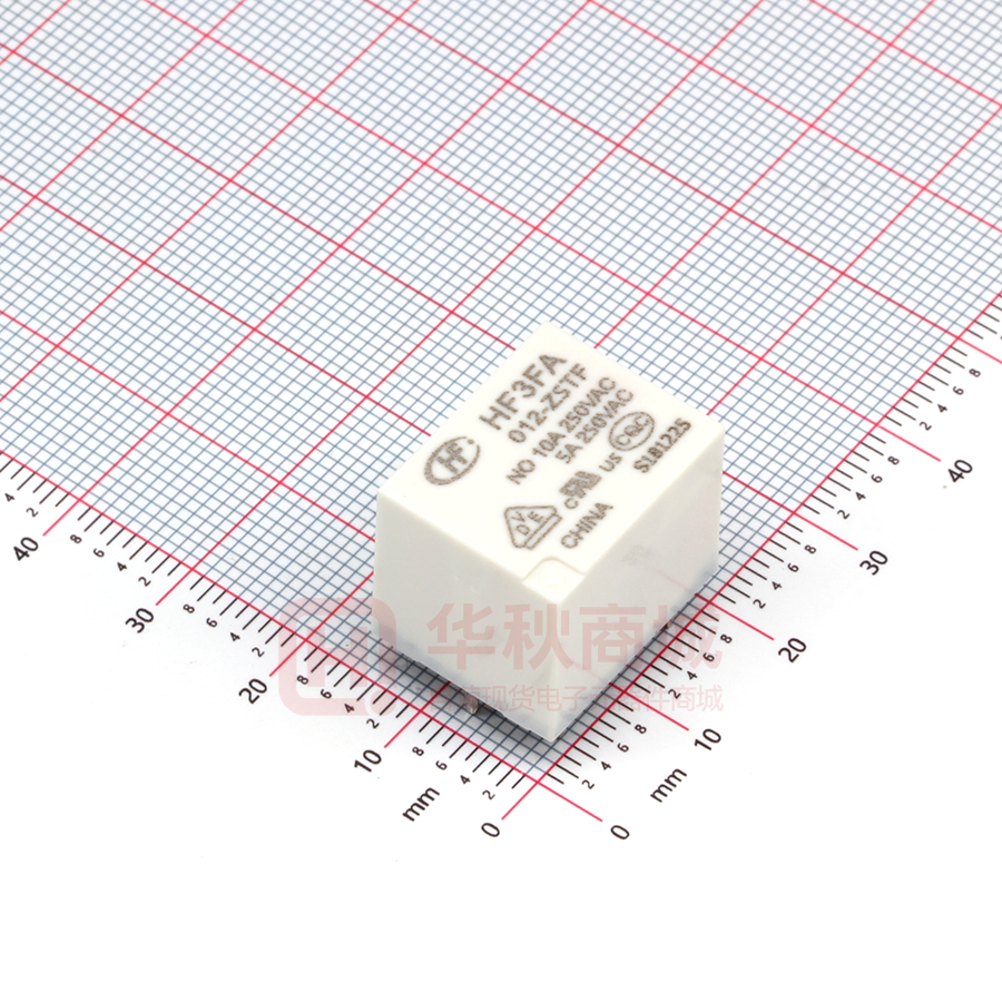

物料型号: HF3FA
认证号: E134517, 40023708, CQC12002076529, CQC170021755721
触点参数: - 触点形式包括1H(单刀)和1Z(双刀)。 - 接触电阻:≤100mΩ(1A 6VDC)。 - 触点材料:AgSnO2。 - 触点负载(阻性):10A 277VAC/10A 28VDC等。 - 最大切换电压和电流:277VAC/28VDC和15A/10A/5A。 - 机械耐久性:1x10^7次。 - 电耐久性:H型1x10^5次,Z型5x10^4次。
性能参数: - 绝缘电阻:100MΩ(500VDC)。 - 介质耐压:线圈与触点间2500VAC1min,断开触点间750VAC1min。 - 动作时间:≤10ms,释放时间:5ms。 - 冲击稳定性:98m/s,强度:980m/s。 - 振动:10Hz~55Hz1.5mm双振幅。 - 湿度:5%~85%RH。 - 温度范围:-40°C~85°C。 - 引出端方式:印制板式。 - 重量:约7.0g。 - 封装方式:塑封型、防焊剂型。
线圈参数: - 额定线圈功率:约360mW。
宏发继电器特性: - 15A触点切换能力。 - 阻燃等级UL94,V-0。 - 可提供符合IEC60335-1标准产品。 - 超小型、标准印制板引出脚。 - 塑封型和防焊剂型。 - UL绝缘等级:F级。 - 环保产品(符合RoHS)。
外形尺寸: (19.0x15.2x15.5)mm。
