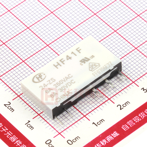

### 物料型号 - 型号:HF41F - 描述:SUBMINIATURE POWER RELAY(超小型功率继电器)
### 器件简介 - 特点: - 轻薄尺寸(宽度5mm) - 高击穿电压4kV(线圈与接触点之间) - 浪涌电压高达6kV(线圈与接触点之间) - 电气间隙/爬电距离:8mm - 高灵敏度:170mW - 插座可用 - 环保产品(符合RoHS标准)
### 引脚分配 - 接触排列: - 1A,1C(1 Form A 和 1 Form C 配置)
### 参数特性 - 线圈功率: - 5to 24VDC: 170mW - 48VDC,60VDC: 210mW - 接触电阻: - 100mΩ(在1A 6VDC时) - 金镀:30mΩ(在1A 6VDC时) - 接触材料:AgNi, AgSnO2 - 接触额定值(电阻负载):6A250VAC/30VDC - 最大开关电流:6A - 最大开关功率:1500VA/180W - 机械寿命:1x10^7次操作 - 电气寿命: - 1A: 6x10^6次操作(在85°C时) - 1C: 3x10^6次操作(在85°C时) - (NC)1x10^6次操作(在85°C时)
### 功能详解 - 线圈数据(在23°C时): - 提供了不同电压下的线圈电阻值和电压降。 - 绝缘电阻:1000MΩ(在500VDC下) - 耐压: - 线圈与接触点之间:4000VAC 1分钟 - 开路接触点之间:1000VAC 1分钟 - 操作时间(在额定电压下):最大8ms - 释放时间(在额定电压下):最大4ms - 抗冲击性:功能上50m/s²(5g) - 破坏性:1000m/s²(100g) - 抗振性:10Hz至55Hz,1mm DA - 湿度:5%至85%RH - 环境温度:-40°C至85°C - 端子:PCB - 单位重量:约5.4g - 结构:密封,防焊剂处理
### 应用信息 - 安全认证等级: - UL&CUR:6A 30VDC 电阻性:6A 277VAC 飞行员职责:R300 - VDE(AgNi):6A 30VDC 6A 250VAC
### 封装信息 - 外形尺寸:(28.0x5.0x15.0)mm - PCB布局(底部视图):提供了详细的PCB布局图和尺寸。
