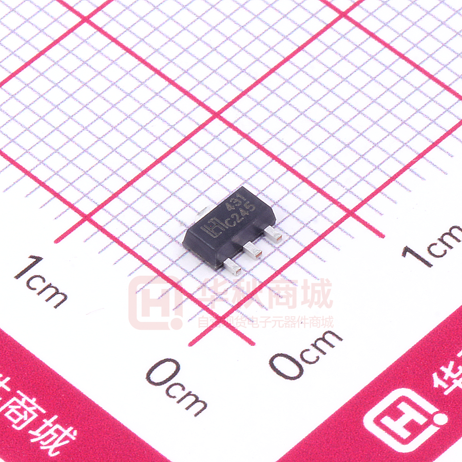

ORDERING INFORMATION Device TL431 TL431TA TL431SF TL431F
1
2
3
2. Anode
3. Cathode
Package TO-92(Bulk) TO-92(Taping) SOT-23 3L SOT-89 3L

TL431C 0.5% TL431GC TL431CTA TL431GCTA TL431A TO-92 1% TL431GA TL431ATA TL431GATA TL431 2% TL431G TL431TA TL431GTA 0.5% TL431CSF TL431GCSF TL431ASF TL431GASF TL431SF TL431GSF TL431CF TL431AF TL431F
Package Marking
TL431-C TL431GC TL431-C TL431GC TL431-A TL431GA TL431-A TL431GA TL431 TL431G TL431 TL431G 431 431 431 431 431 431 431 431 431
