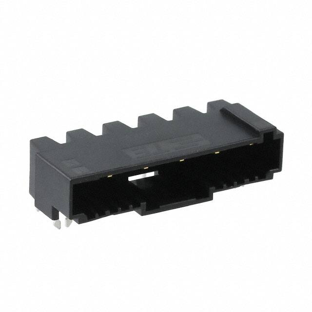

D3950系列连接器介绍 概述 应用 TE Connectivity 的 D3950 系列连接器是专为伺服 / 变频传 • 伺服驱动器 动和控制系统开发的全新产品系列。两点冗余式镀金端子设计 • 变频控制器 确保电气连接的极致可靠,以及在振动、腐蚀等恶劣应用环境 • 机器人 & CNC 控制 下的安全、稳定运行;与传统的 Dynamic 产品相比, D3950 • 其他电气控制 系列采用弹簧夹快速接线方式,是一款无螺丝、无需专业压接 工具的连接器系列,使得操作人员在现场可以快速且轻松的接 线,从而节省时间和劳动力成本。此外,D3950 同时具有和标 机械特性 准压接型相同的产品特色,如更小的插拔力,防误插键位、 “听 • 弹簧压接式接线,无需专业工具 得到”的锁定音结构以及 PCB 加强脚,带给您全新的应用体验。 • 两点冗余接触式端子设计 • 全系列镀金端子 - 极致可靠 • 全系列 X/Y/Z 键位防误插 优势 • “听得到”的锁定结构 • 更强抗振动和腐蚀应用环境 • PCB 加强脚,保护焊板 • 无需专业工具,现场配线更便利 • 预留测试点确保安全、便利操作 • “听得到”的锁定结构,更安心使用 • 48 小时盐雾测试,96 小时 SO2 气体测试 • 更安全的测试点,贴心周到 • 10g 加速度抗振动环境测试 • 满足 UL1059 标准测试要求 • 操作温度:-30 ~ 105°C “听得到”的锁定 TE CONNECTIVITY /// D3950系列连接器介绍 现场配线 测试点 D3950系列连接器介绍 电气特性 材料 • 可选位数:2-11 位 * • 端子材料:高导铜合金,接触部位镀金 • 端子间距:7.5mm • 绝缘材料:玻璃纤维增强型热塑性材料,UL94 V-0 • 额定电流:14.5A(1 位) • 额定电压:600V AC/DC • 耐受电压:2200V AC/DC • 安全标准:UL1059/ MIL-STD-202/ IEC 60068/ EIA 364 • 适用电缆:22-14 AWG • 插拔次数:500 次 * 目前 3 位、6 位、7/11 位已经推出,如需其他位数或不同键位,请联系您当地 TE 销售代表。 产品型号表 产品描述 位数 TE产品料号 D3950 线端插座 单排 3位 X 键 3 3-2229794-1 D3950 板端插座 单排 3位 X 键 3 3-2229803-1 D3950 线端插座 单排 6位 X 键 6 1-2271454-6 D3950 板端插座 单排 6位 X 键 6 1-2271457-6 D3950 线端插座 双排 6位 X 键 6 2229800-1 D3950 板端插座 双排 6位 X 键 6 2229806-1 D3950 线端插座 单排 7位 Y 键* 7 1-2229794-2 D3950 板端插座 单排 7位 Y 键* 7 1-2229803-2 D3950 线端插座 单排 11位 X 键 11 1-2229794-1 D3950 板端插座 单排 11位 X 键 11 1-2229803-1 D3950 接线小扳手 NA 1981045-1 *7 位连接器是由 11 位取消 4 位而成,详细信息请联系您当地的 TE 销售代表。 中国产品信息中心 (PIC) +86 (0) 400-820-6015 TE.com 1-1773860-7 IND 07/2015 © 2015 TE Connectivity Ltd. 及其下属公司版权所有。 TE Connectivity 和 TE connectivity (logo) 均为商标。其他标识、产品和 / 或公司名称可能是各自所有者的商标。 本手册中的信息,包括为说明产品目的而使用的图纸、插图和图表,据信为准确的信息。但是,TE Connectivity 不对本信息的 准确性或完整性做出任何保证,并且不对该信息的使用承担任何责任。 TE Connectivity 的义务只在该产品的 TE Connectivity 的标准销售条款和条件中规定,并且在任何情况下,TE Connectivity 均不对产品销售、转售、使用或误用造成的偶然的、间接 性的或结果 性的损失承担赔偿责任。TE Connectivity 产品的使用者应自行评估确定每种产品是否适用于特定用途。 TE CONNECTIVITY /// D3950系列连接器介绍
